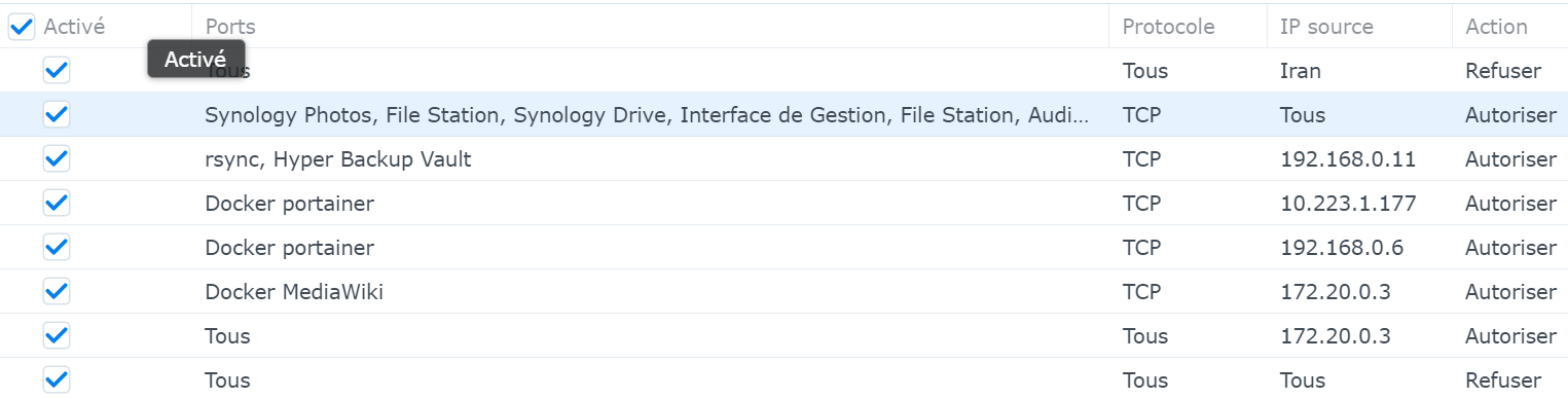

En effet, je veux accéder à Mediawiki de l'extérieur. Voici les règles du parefeu :
Pour la 2e ligne du parefeu, voici la liste des applications ouvertes sur l'extérieur :
192.168.0.x et 10.223.1.x sont des réseaux locaux. 172.20.0.x est le bridge créé par Docker pour Mediawiki.
Si je supprime l'avant dernière ligne, ça ne fonctionne pas. De même, ça ne fonctionne pas non plus si, dans cette avant dernière ligne, je remplace la sélection de tous les ports par la sélection de toutes les applications. C'est la raison pour laquelle je conclus qu'un ou plusieurs ports qui ne figurent pas dans la liste des applications doivent être ouverts pour l'IP 172.20.0.3.
Ca confirme ce que je pensais 😛 ton pare-feu est sens dessus dessous.
La logique d'un pare-feu c'est d'autoriser tout ce qu'on veut autoriser, et d'avoir une règle de refus général à la fin, c'est une architecture saine et lisible.
Concernant ta règle concernant l'Iran, elle est là j'imagine pour empêcher d'accéder aux applications listées dans la règle 2, qui elles, sont ouvertes au monde entier.
Ne serait-il pas plus judicieux de supprimer la règle 1, et de limiter les applications de la règle 2 aux pays dont tu souhaites autoriser l'accès à ton NAS ?
Ok pour la règle 3, si le NAS est la cible d'une sauvegarde d'un périphérique ayant pour IP 192.168.0.11
Intérêt des règles 4 et 5 ? Est-ce que le but est d'autoriser l'accès à Portainer uniquement depuis 2 IP locales sur 2 réseaux différents ?
La règle 6 dit qu'elle autorise Mediawiki à communiquer avec Mediawiki uniquement s'il passe par son IP bridge Docker. Moi quand je dois monter à l'étage de ma maison, je ne sors pas pour sonner et re-rentrer, je monte directement, ça revient à utiliser localhost 127.0.0.1 pour le conteneur.
Et cette règle n'a pas d'intérêt car tu as déjà autorisé l'accès à Mediawiki à toutes les sources dans ta règle 2.
La règle 7 ne sert à rien.
Ok pour la règle 8.
Si tu détailles ce qui doit avoir accès à quoi, je peux t'aider à reconstruire tes règles, en l'état tu es à deux doigts de te bloquer en dehors du NAS, et ton NAS est ouvert à quasiment tous les horizons.
il y a une heure, .Shad. a dit :
Je suis vexé !
Pourquoi pas. Mais j'ai fait ça pour me simplifier la vie et ne pas me bloquer les applications utiles quand je voyage. Pour l'Iran, j'avais noté sur un de mes autres NAS que de nombreuses tentatives avortées de connexion venaient de ce pays. Je lui ai donc coupé tous les accès.
Tu as parfaitement compris. Il y a un autre NAS à cette IP. Ces 2 NAS se sauvegardent l'un sur l'autre.
C'est exactement ça. Je ne compte faire des modifications sur Portainer uniquement depuis ces 2 IP locales.
Eventuellement, je pourrai même désactiver cette règle et ne la réactiver que quand j'ai des modifications à faire. Est-ce correct ?
Je suis parfaitement d'accord avec ce commentaire. La règle est inutile. C'est un résidu de mes essais pour voir les ports nécessaires à Mediawiki. Je peux la retirer sans problème.
Ceci est totalement faux en revanche. Sans cette règle, impossible d'accéder à Mediawiki. Et c'est bien ça que je cherche à comprendre car ça me gène. Quels sont les ports utilisés ???
Mais, est-ce bien grave ? Qui peut accéder à l'IP 172.20.0.3 qui est le bridge créé par Docker/Portainer pour Mediawiki ?
Je veux avoir accès de partout à DSM, Synology Photos, File Station (je pourrai le virer en réalité car je ne m'en sers pas), Synology Drive, Active Backup for Business et Synology Drive Server.
Par ailleurs, je veux limiter à certaines IP internes les autres services comme rsync, Hyper Backup et Docker/Portainer.
Si j'étais raisonnable, je ne me connecterais à DSM qu'en VPN, mais, comme il y a des mots de passe forts, de la double authentification, une mise à jour systématique du système, un conseiller de sécurité qui dit que tout est OK, des sauvegardes et que j'ai appliqué le tuto de sécurisation des accès , je me sens suffisamment en sécurité (peut-être à tort, j'en conviens).
Je dois probablement pouvoir retirer les accès aux ports 80, 443 et DSM HTTP. A part ça et la règle 6 qui est redondante, je pense que je suis cohérent.
Je ne comprends pas la remarque puisque DSM HTTPS est ouvert au monde entier (hors Iran).

C'est dans la règle 2 que tu autorises "théoriquement" l'accès à Mediawiki, je dis théoriquement car il faut s'assurer que c'est bien le bon port qui est associé.
Quel est le port repris pour l'application "Docker Mediawiki" dans le pare-feu Synology ? Ca devrait être le 8795.
Pour revenir à la règle 7, elle dit que 172.20.0.3 peut accéder à tous les ports du NAS.
Or, tu ne fixes nulle part l'IP du conteneur Mediawiki dans ton fichier compose, donc lors d'une re-création du conteneur l'IP pourrait changer.
Mais surtout, Mediawiki n'a besoin d'accéder à rien du tout sur le NAS, car il communique directement avec MariaDB via le réseau bridge, c'est pour cette raison qu'on ne translate pas le port de MariaDB du conteneur sur le NAS, on n'en a pas besoin.
Sauf bug du pare-feu (voir ma question au premier paragraphe), ta règle 2 est suffisante pour garantir l'accès à Mediawiki.

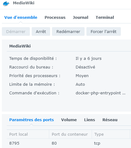

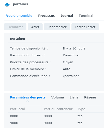

Voici les ports pour Portainer :
Et pour Mediawiki :
Dans le pare-feu, on a bien les bons ports :
il y a 52 minutes, .Shad. a dit :
C'est bien ça.
il y a 53 minutes, .Shad. a dit :
Je suis d'accord avec ce risque.
De deux choses l'une : soit, comme toi, j'arrive à me passer de cette règle et basta, soit il existe peut-être un moyen de fixer cette IP (mais je ne connais pas ce moyen).

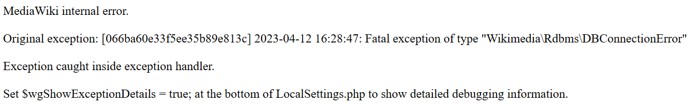

Alors je ne m'explique pas pourquoi ça ne fonctionne pas sans ta règle 7, ou je loupe quelque chose de gros comme une maison.
Si tu veux on peut faire un Teamspeak à l'occasion pour voir pourquoi ça ne fonctionne pas sans cette règle.
A tout hasard, voici le message donné par Mediawiki lorsque je retire la règle 7 :
Je n'ai pas modifié le LocalSettings.php pour avoir les infos détaillées.
il y a 32 minutes, adelac a dit :
Oui il y a moyen, mais ça ne devrait pas être nécessaire dans ton cas. Car tout l'intérêt est d'utiliser la résolution DNS interne de Docker pour éviter d'avoir à jouer avec les IP. C'est ce qui se passe quand tu renseignes comme nom d'hôte pour la base mysql "mediawiki-db" comme nom d'hôte pour ta base mysql. S'il n'y avait pas cette résolution interne tu devrais renseigner l'IP bridge correspondante.
Pour le reste, je n'avais pas répondu, mais ok 👍
Pour l'erreur, il y a vraissemblablement un problème de connectivité avec le container MariaDB. Là je cale, à part faire un partage d'écran (idéalement pendant le week-end en soirée pour moi), je ne vois pas trop comment te dépanner plus avant.
Le 12/04/2023 à 18:39, .Shad. a dit :
Je crois que je vais essayer de tout réinstaller. Peux-tu m'expliquer ce que tu as fait ?
J'ai tout réinstallé et le problème persiste.
Néanmoins, j'ai 2 pistes :
1/ dans Portainer, j'obtiens la notification suivante :
Get "https://raw.githubusercontent.com/portainer/templates/master/templates-2.0.json": dial tcp: lookup raw.githubusercontent.com on 10.223.1.1:53: read udp 172.17.0.2:59999->10.223.1.1:53: i/o timeout
Ici on voit le port 59999, mais j'ai déjà constaté ce message avec des ports différents : 42173, 57702, 60000...
2/ dans Mediawiki, lorsque je n'ouvre pas la totalité des ports pour l'IP 172.17.0.3 et que j'active une option de Mediawiki pour avoir un diagnostic, voici ce que j'obtiens :
Fatal error: Uncaught Exception: Unable to open file /var/www/html/extensions/PDFEmbed/extension.json: filemtime(): stat failed for /var/www/html/extensions/PDFEmbed/extension.json in /var/www/html/includes/registration/ExtensionRegistry.php:199 Stack trace: #0 /var/www/html/includes/GlobalFunctions.php(49): ExtensionRegistry->queue('/var/www/html/e...') #1 /var/www/html/LocalSettings.php(178): wfLoadExtension('PDFEmbed') #2 /var/www/html/includes/Setup.php(218): require_once('/var/www/html/L...') #3 /var/www/html/includes/WebStart.php(86): require_once('/var/www/html/i...') #4 /var/www/html/index.php(44): require('/var/www/html/i...') #5 {main} thrown in /var/www/html/includes/registration/ExtensionRegistry.php on line 199
Quelqu'un peut-il me décoder la signification ?
Il y a 17 heures, adelac a dit :
C'est une erreur de résolution DNS.
Le port 59999 c'est a priori le port sortant, tu n'as pas à t'en soucier, un périphérique choisi généralement le port sortant qu'il souhaite, plutôt dans les valeurs hautes que basses (qui sont réservées à des applications système et/ou bien définies).
Il y a 21 heures, adelac a dit :
Je veux bien qu'on décortique ensemble en TeamViewer, Discord, Teams, etc... (envoie moi un MP avec tes dispos) mais t'expliquer ce que j'ai fait ne mènera pas à grand chose. Je pense que s'il y a un problème je le verrai bien plus rapidement de visu, qu'en échangeant encore X messages pour tenter de trouver l'aiguille dans la botte de foin.
Et parce que c'est un forum, il faudra faire un debrief de la résolution du problème, histoire que ça profite au plus grand nombre.
Modifié par .Shad.
