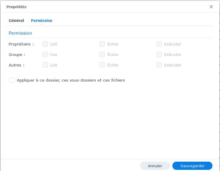

Depuis "File Station", avec mon utilisateur "stf.lyon", lorsque je vais sur "propriété" depuis "file station" puis l'onglet "Permission", tout est grisé. Je ne peux donner aucun accès au groupe du répertoire.
Je ne peux donc rien configurer de ce coté.

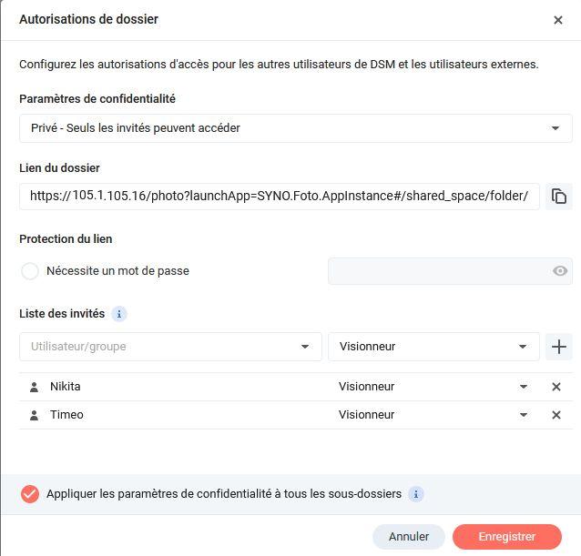

Lorsque je vais sur l'application Synology Photo, j'ai utilisé la fonction "autorisation de dossier", dossier par dossier avec le setup suivant :
Avec ce setup, depuis le compte "Nikita", je peux voir toutes les photos à partir de "SynologyPhotos". Le comportement est bien celui attendu.
Cependant, avec "File Station", et avec le compte "nikita", je ne peux pas accèder à certains sous-répertoire du répertoire /photo.
Et oui, le plus étrange, c'est que certains répértoires sont visibles depuis "File Station", mais pas tous depuis cet utilisateur. A priori, ce sont les répértoires créés récemment qui ne sont pas visibles.
Sauriez vous expliquer ce comportement étrange ? Qu'est ce que je rate ?
