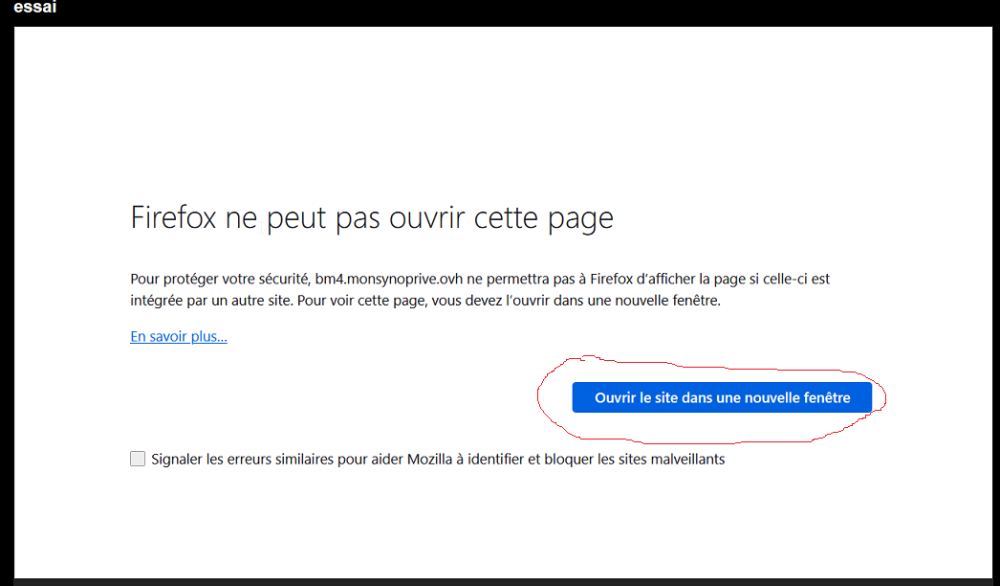

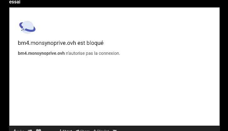

voici mon problème :
j’ai un site Web joomla sur mon nas. Il fonctionne correctement. Il permet de faire des quizz et de visionner des videos associées à ces quizz (bm4.monsynoprive.ovh).
Le soucis est que je ne peux pas partager les vidéos sur un autre site. Un message d’erreur apparaît dans le lecteur en indiquant que mon site n’autorise pas la connexion
pouvez-vous m’aider ?

Pouvais-tu auparavent faire cette manip (de site à site) ou c'est une fonctionnalité nouvelle que tu veux mettre en place ?
Ce partage doit normalement se faire comment ? (iframe, lien, synchro, plugin ...).
Essayer peut-être de déterminer si cela vient de la config Joomla ou d'une autorisation de dossier web ou utilisateur ...

Je n'avais jamais testé jusqu'à aujourd'hui.
Le partage de la vidéo se fait par iframe.
Je précise que sur le site de destination, la vidéo peut être lu mais sur un autre onglet mais pas sur la page "active".
Je viens d’installer WordPress et le partage des vidéos fonctionne correctement.
Le problème vient donc de Joomla. A creuser...

Dans Panneau de configuration > Sécurité > Général, tu as une option "Ne pas permettre que DSM soit incorporé dans un IFrame". Le problème vient peut-être de là si cette option est cochée.
J'ai déjà essayé mais le problème ne vient pas de la. Ce n'est pas le NAS qui en est la cause car l'intégration Iframe fonctionne avec WP mais pas avec Joomla.
Je dois creuser la config Joomla mais je n'ai pas trouvé pour le moment.
