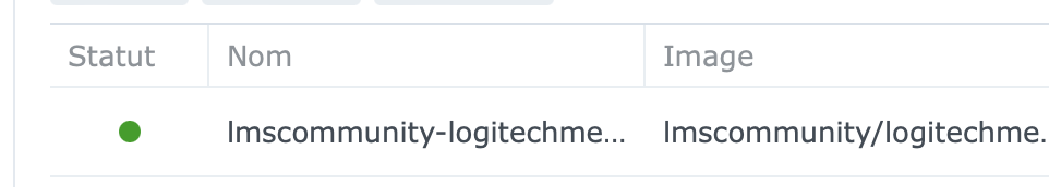

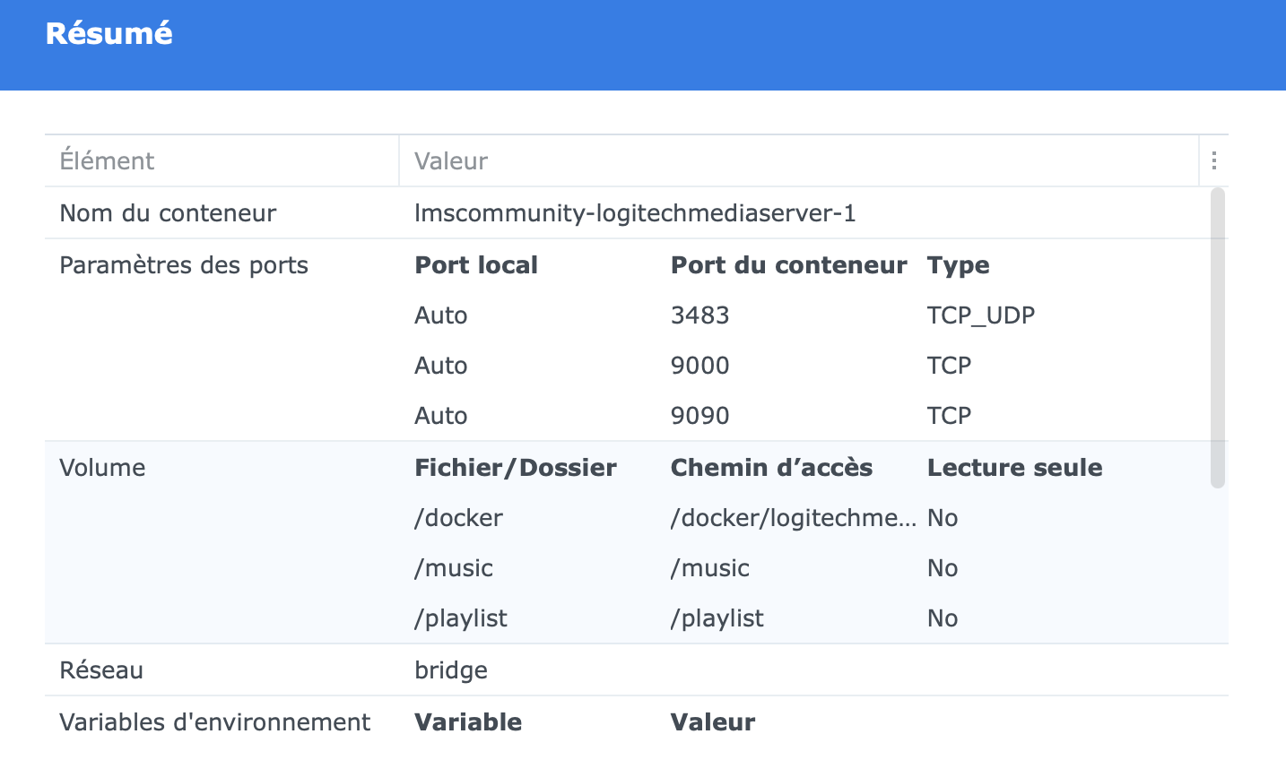

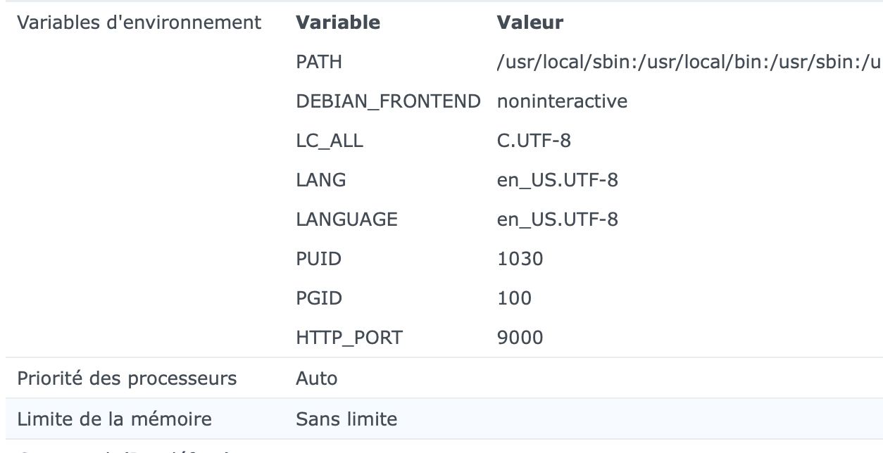

J'avance petit à petit...
mais je n'arrive pas à me connecter via port 9000... quelqu'un aurait une idée du problème ?
Salut,
Tu as vérifié le firewall et le PUID et PGID ?
Georges
Pour les PUID et PGID, tu ne dois pas "essayer" plusieurs valeurs, tu dois connaitre les tiennes pour ton user.
Le PUID est le "UserID", donc l'ID de l'utilisateur.
Le PGID est le "GroupID", donc l'ID du groupe auquel appartient cet utilisateur.
Pour connaitre tes valeurs, tu lances en SSH la commande : id "nom_de_l'utilisateur"

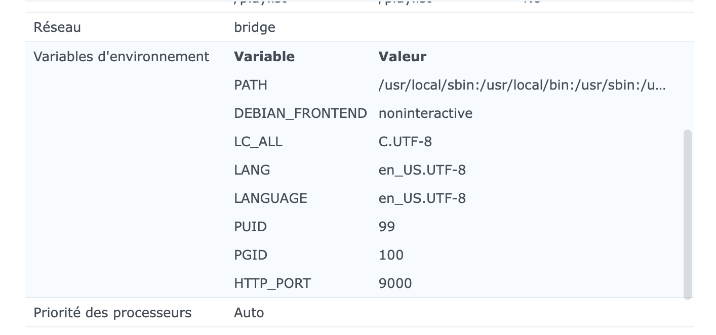

Il y a 3 heures, bbill a dit :
pour les PUID et PGIG , j'ai essayé plusieurs valeurs sans succès
essaie 1026 (PUID) - 100 (PGID et pas PGIG) par défaut

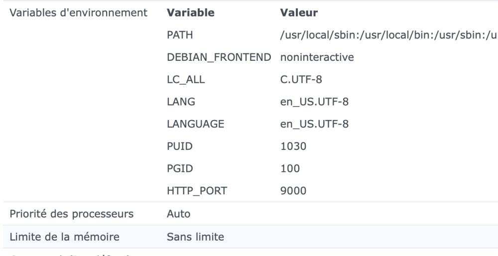

génial, c'est simple : merci
GID 100
UID 1030
Il y a 1 heure, morgyann a dit :
il propose de mettre un autre port si besoin (ex. 9002)
GID 100 et UID 1030 trouvés via putty.org .. merci
par contre je ne parviens toujours pas à me connecter avec 9000 ou 9002 ! peut être un problème de droits ???

à la lecture du panneau du Docker manager
-> les ports doivent être mis en correspondance ex. 9000 <-> 9000 (et pas en auto) - suivant le script proposé pour l'image
-> dans les paramètres volumes -> donner les autorisations lecture ou lecture/écriture (voir le script de l'image)

Je vois aussi une erreur dans la correspondance des dossiers, d'après le script :
/docker/logi..?/config? => /config

-> pour ton point 1.. peux tu me dire ce que je dois faire en pratique..
-> pour ton point 2 .. autorisations volumes adaptées
Regarde ce lien https://lms-community.github.io/getting-started/beginners-guide-synology-docker/#find-out-the-uid-and-gid-of-your-user
Au chapitre "Configure the Docker container"
Tu as le tableau pour les ports en correspondance (pas en "auto" pour port local sinon tu ne sais pas ce "qu'il va affecter")
Tu as les chemins pour les volumes (il n'y a pas // pour ton premier mais un seul /)
Il te faut rajouter TZ -> Europe/Paris dans environnement
