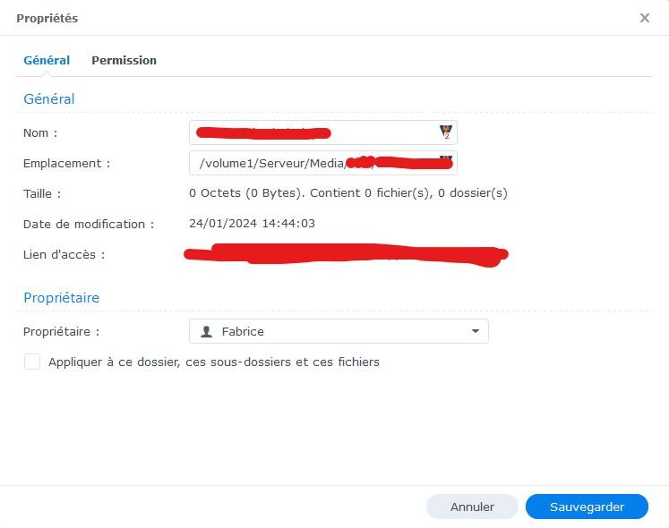

Bonjour, j'ai depuis un moment un problème récurant avec certain des plus vieux dossiers de mon NAS.

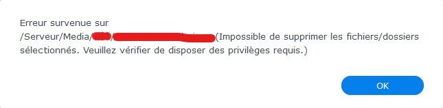

Les utilisateurs non-administrateur ne peuvent pas supprimer certain dossier alors qu'ils ont toutes les autorisations nécessaires (enfin, je crois). La seule solution que j'ai pour supprimer le dossier problématique, c'est de me connecter en administrateur sur le NAS et d'effacer le dossier.

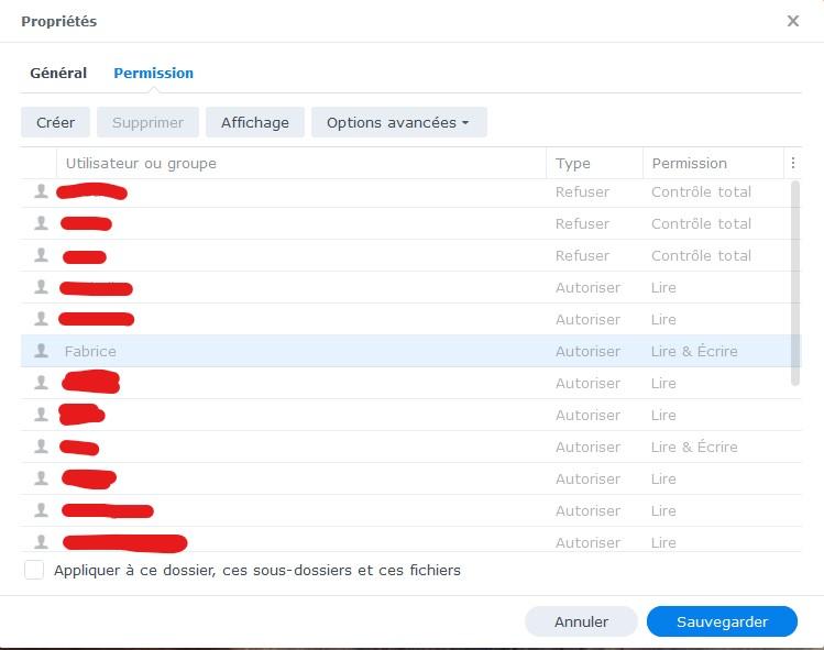

Je vous mets les captures des autorisations du dossier qui pose un problème actuellement.
Je vous précise aussi que j'ai le problème uniquement avec les dossiers que j'avais récupérés il y a longtemps d'un disque externe à travers un PC Windows sur lequel j'avais connecté un lecteur réseau du NAS avec le compte administrateur. Si jamais ça peut être une piste.
Merci d'avance
Essaye en mettant "contôle total" pour ces dossiers spécifiques pour les utilisateurs concernés.
Et en remontant les autorisations aux dossiers "Contenants" -> Media -> Serveur et faire "appliquer aux sous dossiers" (mais il y a peut être des sous dossiers auquels tu ne veux pas que ces utilisateurs voient et/ou suppriment). Regarde aussi qui est le propriétaire du des dossier(s).
@morgyannOui dans le dossier serveur, je gère les autorisations au cas par cas, j'ai essayé de le faire sur le dossier média (qui contient les dossiers problématiques) et de faire appliquer aux sous dossiers, ça ne change pas mon problème. J'ai aussi remplacé le propriétaire des dossiers pour Fabrice cela ne change rien.
Tu peux essayer de faire un "groupe d'utilisateur" et donner les autorisations pour le dossier partagé - puis d'y mettre "fabrice" dedans et,
retourne sur le dossier concerné et ajoute ce groupe en autorisation + le groupe "System"

@morgyannJe viens de faire des essais, quand je déplace le dossier problématique dans : /serveur/temp/ l'utilisateur Fabrice arrive à le supprimer. Je le supprime en administrateur de son emplacement d'origine (/serveur/media/xxx/), je le remets à ça place d'origine avec l'utilisateur Fabrice et j'essaie de le supprimer ça ne fonctionne pas.
Il faudrait peut-être que je note toutes les permissions que j'ai créées manuellement sur le dossier, que je les supprime, que j'inclue les permissions héritées pour voir si ça fonctionne.
C'est souvent le problème quand on déplace un dossier d'une machine à une autre -> les autorisations ne fonctionnent plus.
C'est pour cela qu'il est conseillé de recréer un nouveau dossier pour que soit la nouvelle machine qui accorde les autorisations.
@morgyannOui, mais pourquoi tous fonctionnent normalement quand je déplace le dossier dans /serveur/temp/ et plus quand je le remets dans /serveur/media/xxx/ ?

Je t'ai donné la réponse + haut :
Il y a 21 heures, morgyann a dit :
Il te faut donc transférer les fichiers de ce(s) dossier(s) dans de nouveau(x) créés sur ton Nas.

Quel que soit le system où tu as installé tes apps, il te faut relancer ou "repointer" les dossiers de contenu utilisés - à partir du moment où tu les as recréer.
Sur Proxmox, si tu as mis des apps sur des machines virtuelles (ex. app sur Win) et il te faudra réaffecter le(s) dossier(s) -> reconnaissance et autorisation. Pareil au niveau des apps en Lxc.
Le problème que tu exposes se retrouve quand tu transfères par ex des dossiers dépendant de containers Docker
-> Sur une même machine d'un volume à l'autre pas de souci, les autorisations ne bougent pas
-> D'une machine à une autre (ex d'un Nas à un autre), il te faut recréer le(s) dossier(s) contenant et relancer le déploiement de(s) l'app(s), vu que les autorisations/reconnaissance sautent.
Dans ton cas, cela semble être la même chose, tu as transféré des (sous) dossiers d'une machine (win) à une autre (Nas) -> il te faut donc recréer ces mêmes (sous) dossiers (pour qu'ils soient reconnus par la nouvelle machine) et (re)déployer tes apps.
