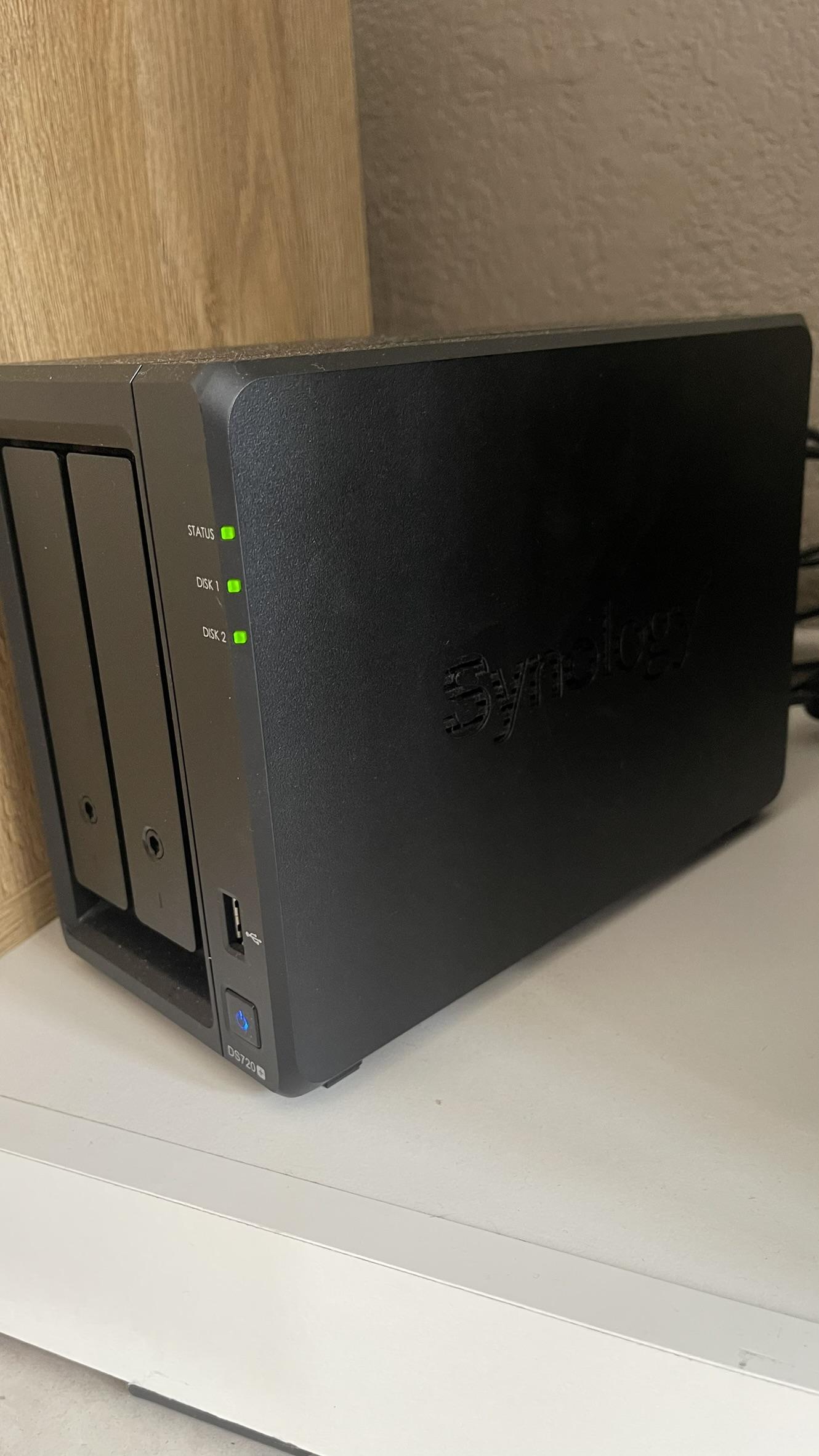

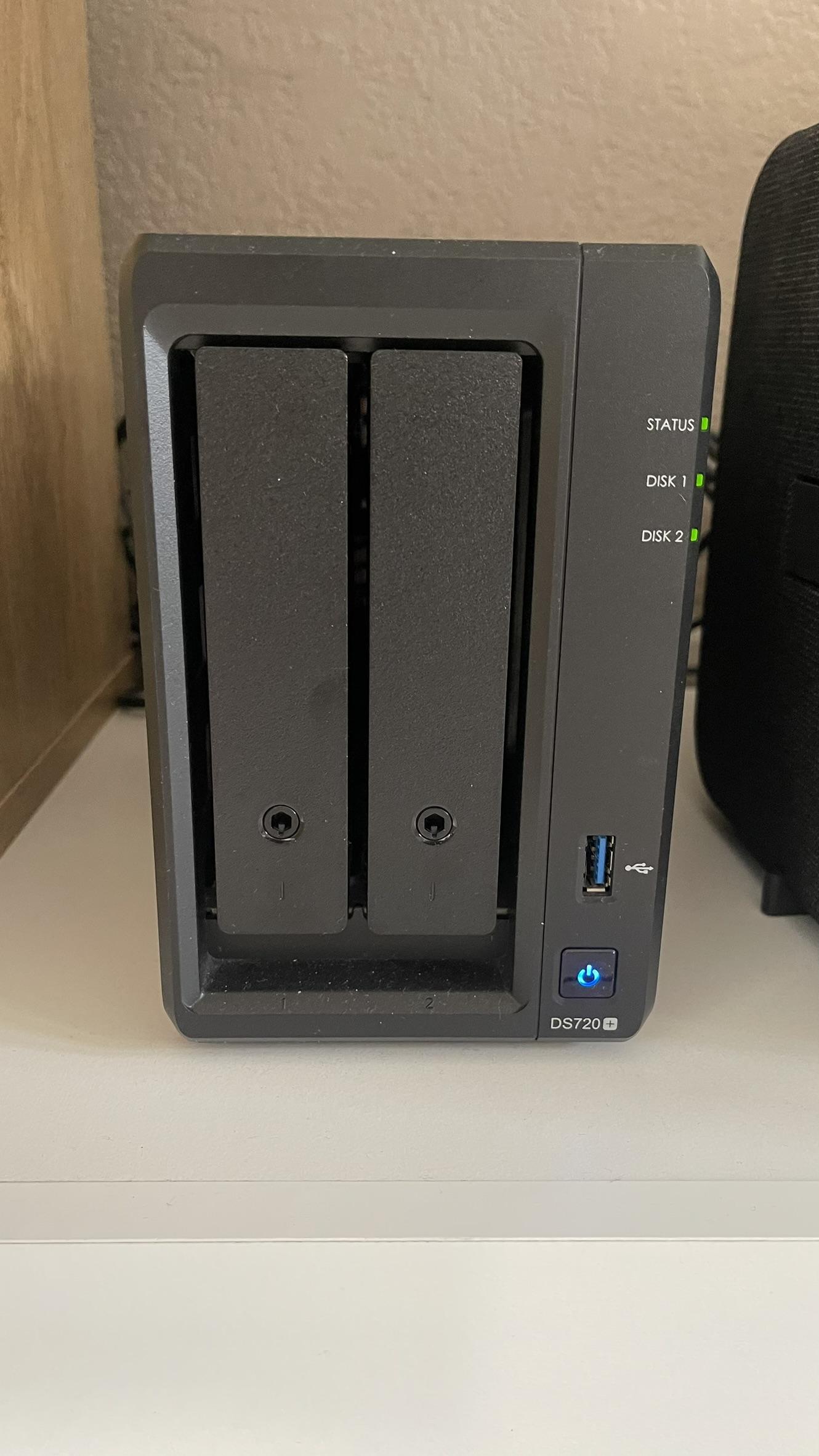

Infratek a commencé à suivre NAS DS720+
Bonjour à tous Je vends mon NAS 2 baies DS720+ afin de le remplacer par un modele 4 baies DS920+ qu'un de mes collègues me revends car il ne s'en sert plus. Mon NAS est vendu SANS DISQUE, mais avec un upgrade de RAM de 8 Go, soit 10 Go au total. Il est très bien entretenu, et nettoyé régulièrement (dépoussiérage interne), il fonctionne parfaitement bien. - Modèle : DS720+ - Facture : non - Date d'acquisition : 2020 - Pourquoi vous vous en séparez : Passage vers un modele 4 baies revendu par un ami - Avec ou sans disque : SANS - Prix souhaités : 400€ - Frais de livraison : + 6.5€ mondial Relay - Pays de livraison : France - Garantie : non
