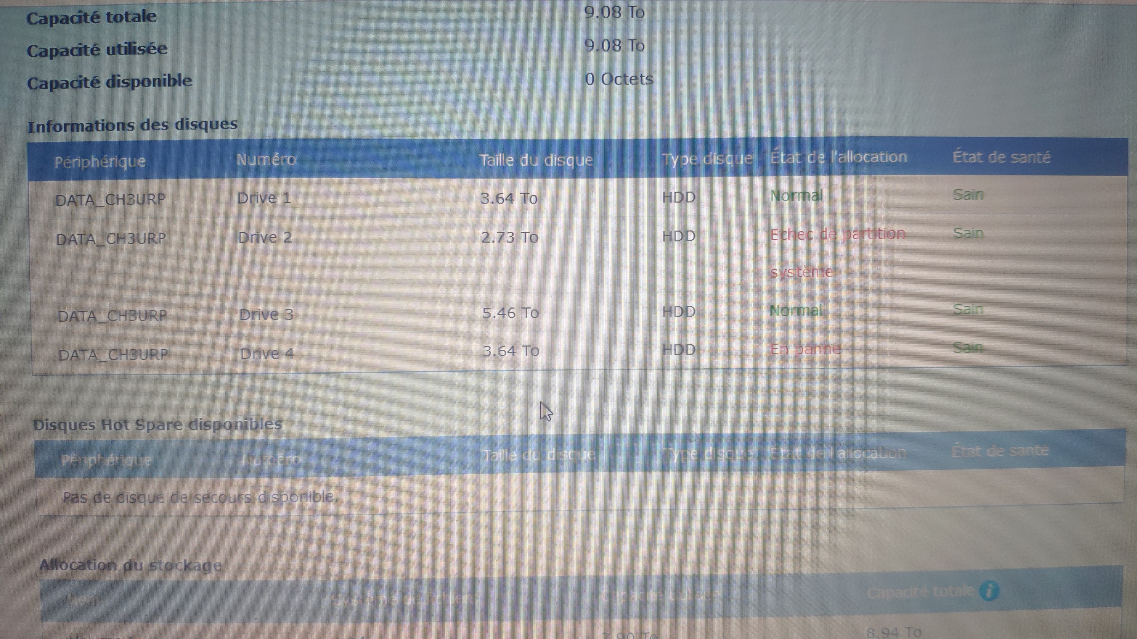

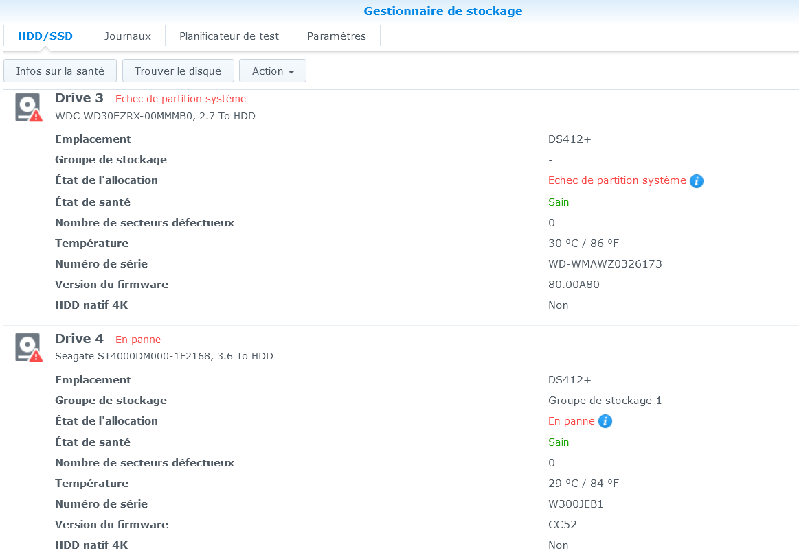

  6. Bonjour à Tous, @PiwiLAbruti et @bliz J'ai fini l'installation de mon HDD, il faisait 6 To, donc il a été très bien reconnu (Iron wolf NAS Segeate je crois) et le NAS a proposé de réparer mon SHR. J'ai ajouté le disque dans le groupe de stockage, et 24h après, hop le SHR semblait fonctionner, mais j'avais toujours mon Disque 4 de 4To marqué "En panne" Je lance le redémarrage du NAS (environ 2-3h pour accéder à l'interface graphique... 😕 ) Et là... Le disque 2 qui s'était remis à fonctionner, a de nouveau une erreur de partition... (Le disque 3 de 6To fonctionne lui ! ) J'ai regardé ce que me propose les info SMART du nouveau disque, je ne connais pas bien toutes les infos smart... Mais j'ai l'impression que la première ligne, ce n'est pas bon signe... Je continue mes excuses quand aux photos... car non... j'ai toujours pas récupéré Internet... 😢 Lors d'une copie de fichier, Tous les disques durs sont Lus / Ecrits. Si vous avez des conseils, suggestions Je veux bien, je commence à perdre espoir... Glam

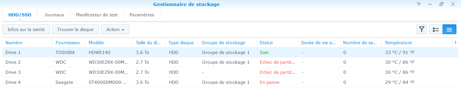

  8. Bonjour jeunes gens ! ! ! Merci pour vos retours pour le téléphone en mode modem... je pense que ça va être marrant 😄 J'ai 2 HDD (2 et 4) qui sont dégradés sur le NAS, mais j'ai encore accès aux données (SHR1), déjà, je trouve ça bizarre, et de plus, le disque 3 semble bien aller... est initialisé, mais... ne compte pas s'intégrer dans le SHR... On ne me propose pas de le réparer : Si tous mes disques remontent comme SAIN, dois je les remplacer ? (oui, je deviens fou 🤪) Glam

  10. Salut @bliz, J'ai redémarré mon NAS ce matin, et le groupe de disque dur a de nouveau évolué. J'ai mon disque 3 qui est passé en "initialisé", mais DSM ne me propose pas de l'intégrer dans le volume SHR. Mon disque 4, lui, est toujours noté comme "En panne", mais fait toujours partie du SHR. J'ai cliqué sur réparer, mais rien ne semble se passer. Le disque qui est "En panne" avec un état de santé "Sain", mais qui fonctionne dans le SHR, comment ça fonctionne ? Aujourd'hui, toutes mes données "Brutes" sont sauvegardée, mais je sais pas comment sauver le reste, sans hyper backup d'installé (et... J'ai toujours pas internet 😄 ) Bon réveil, et bonne matinée ! Glam

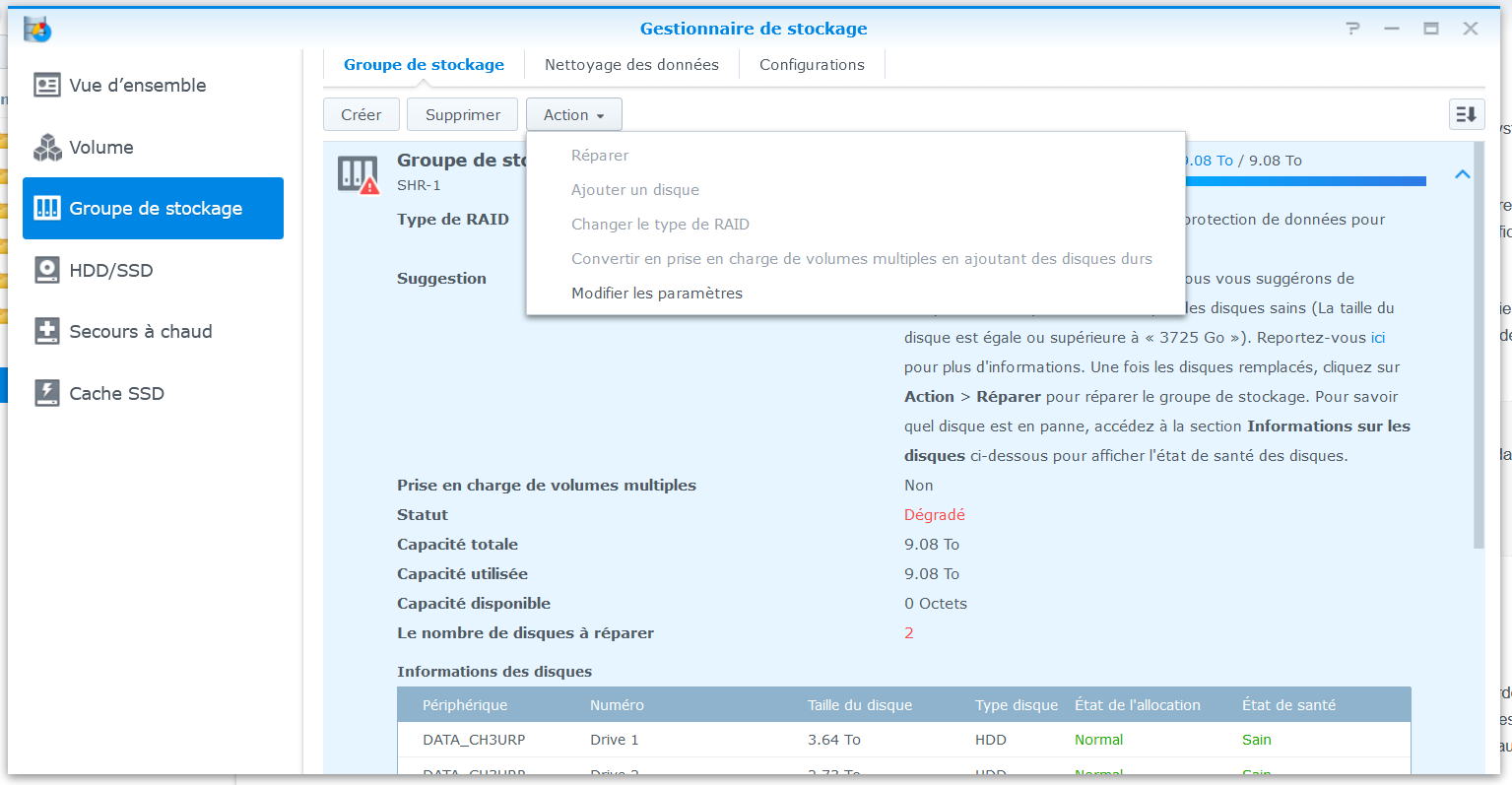

  11. Bonjour @bliz, Voilà ce que me propose le NAS : Je serai bien tenté par lancer une réparation... Si tu me dis qu'en général, ca se passe bien... J'ai envie de tenter !

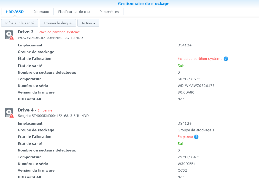

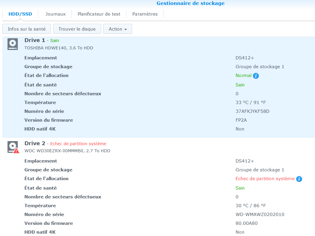

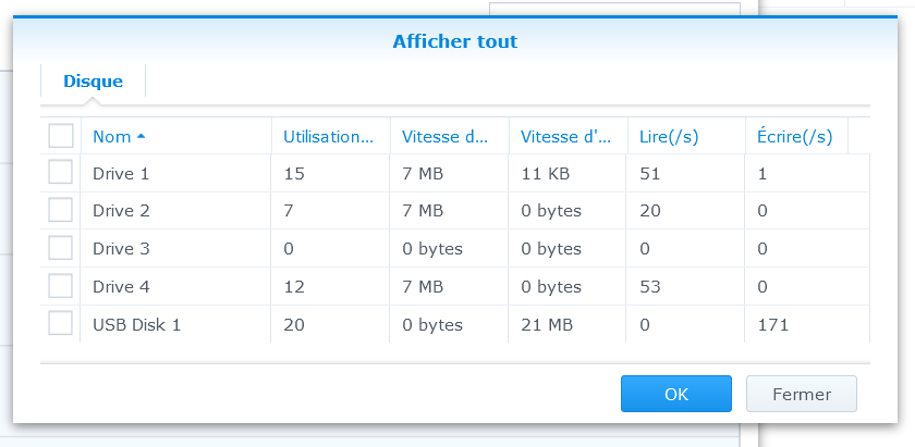

  12. Bonsoir @bliz ! J'ai fait plein de photos pour toi ! J'ai compris pourquoi le Disque N°3 n'est pas monopolisé, il n'est pas pris en compte dans le SHR. Cependant, c'est pour le disque 4 que j'ai besoin d'explication, il est indiqué comme en panne, et fonctionne dans le SHR... Le gestionnaire de stockage : Les détails des HDD : Et l'activité des HDD : Mon disque dur est arrivé quand j'étais pas là... Dommage 😉 Je vais lancer la réparation !

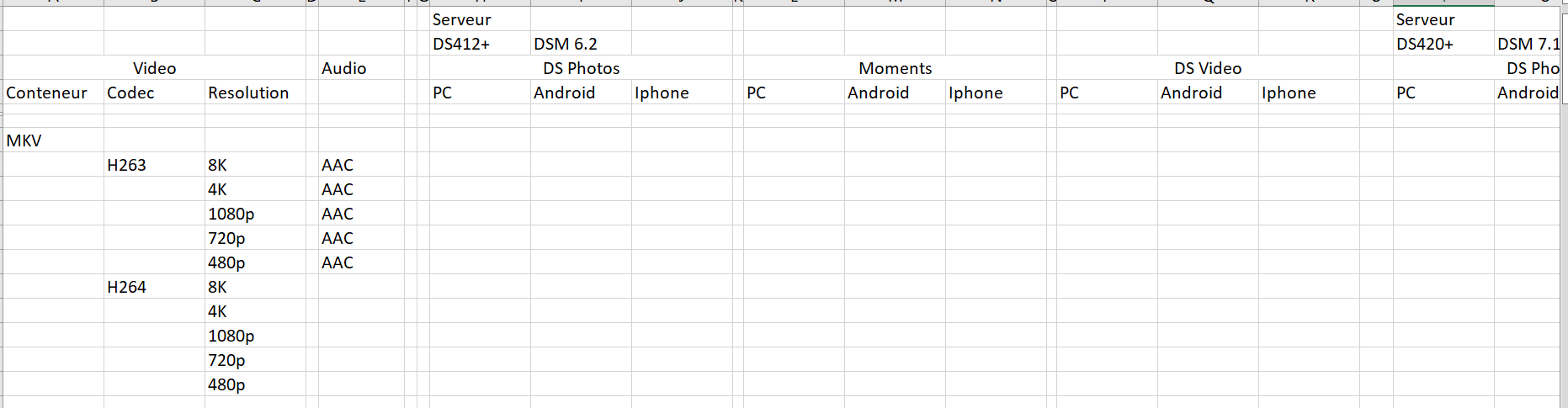

  13. Merci @.Shad., j'avais handbrake en tête, mais je le connais pas, j'espère qu'il est simple 😉 Ca serait pas mal que je lance ça une nuit ! et le Lendemain, hop, tout dans le Syno ! Je comptais faire mes tests sur Chrome @PiwiLAbruti, j'avais pas trop en tête de le faire multi navigateur, surtout depuis que Edge est basé sur Chromium et que IE est en retraite ! En revanche, étant un vieux et un pauvre ^^ , je ne pourrai pas faire le test sur Synology Photo, il faudrait changer de NAS, ou forcer l'install de DSM 7 😉 (et je ne sais pas faire !) Je reviens vers vous avec mon "Protocole" 😉 Glam
  14. Bliz, je travaille 😉 (et pas chez moi surtout ^^) DSM me propose (avec insistance !) de redémarer le NAS et de lancer une réparation du Volume SHR ! (Je voulais savoir s'il y avait un risque avec une réparation, et savoir ce que signifiait un disque en panne / sain) Si tu comprends ce que j'avance, tant mieux, sinon... je te ferai des photos ce soir ! (Toujours pas d'internet... 🤬) Merci pour tout ! Glam
