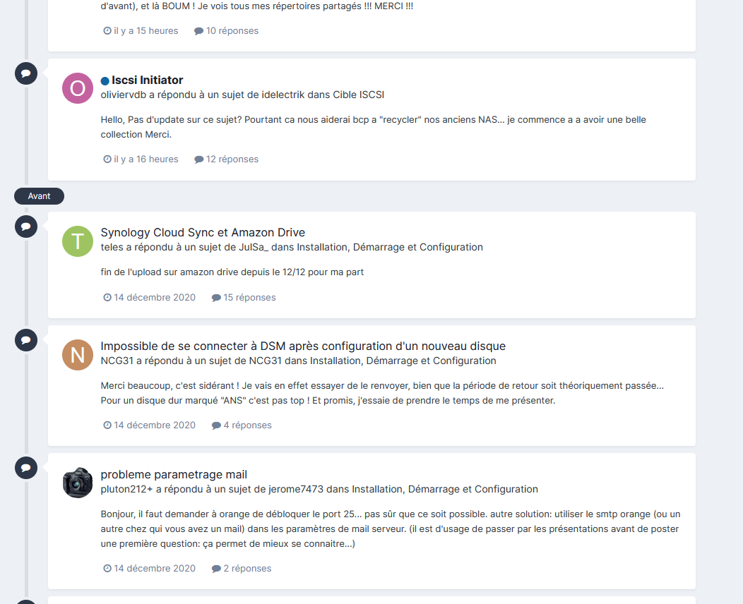

Kramlech a répondu à un(e) sujet de Kramlech dans Aide & Support Technique
Bon, les choses ne s'arrangent pas : j'ai l’impression que chaque jour qui passe fait remonter la date limite des messages pirates... Quand j'ai ouvert le fil, le message le plus récent était au 14 décembre. Maintenant le plus récent est du 16 décembre, sans que les messages les plus anciens ne disparaissent. J'ai actuellement 11 de ces messages !!! Et plus inquiétant, un message d'hier apparait dans la section "Aujourd'hui", et ne veux pas disparaitre, même si je le consulte !!! Je suis vraiment le seul a avoir ce problème ? -

[Resolu] Problème dans l'affichage du "Contenu non lu"
Oups !!! 😱 Bon je vous accorde que j'ai dis une co****rie !!! Mais même avec autre navigateur, j'ai exactement les même messages qui s'affichent. -
Et bien chez moi, ils restent !!!! De toute manière je suis paramétré pour voir les messages des 365 derniers jours... et décembre 2020, ça fait plus que 365 jours !!!! -

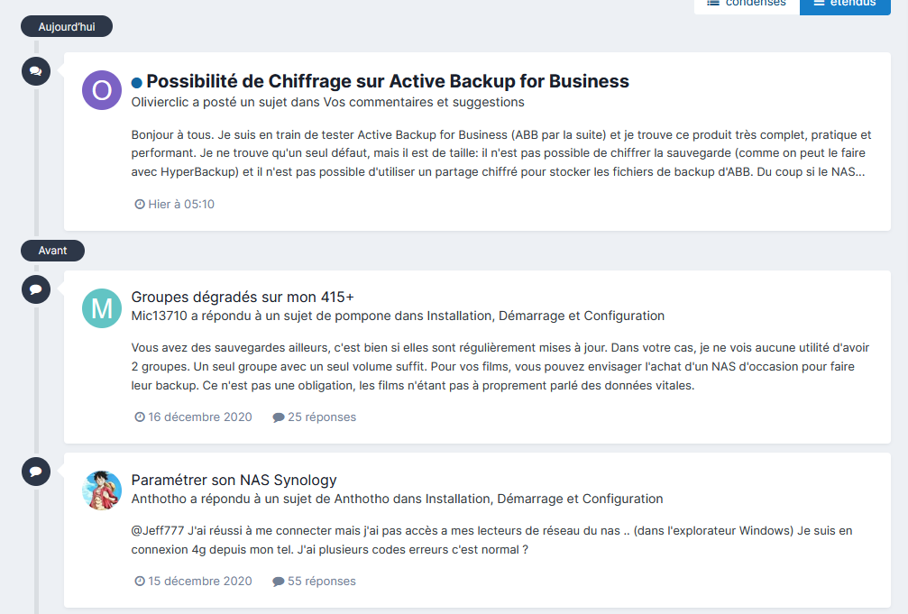

Kramlech a posté un sujet dans Aide & Support Technique
Bonjour Depuis quelque temps, l'affichage des contenus non lus est "parasité". En fin de liste, une nouvelle section est apparue qui se nomme "Avant". ET dans cette section on retrouve des messages qui datent de décembre 2020 : Cela à commencé avec tout d'abord un message, puis le nombre de messages a augmenté. Et il est impossible de faire disparaitre ces messages !!!! Est-ce que je suis le seul a avoir ce problème ? -
