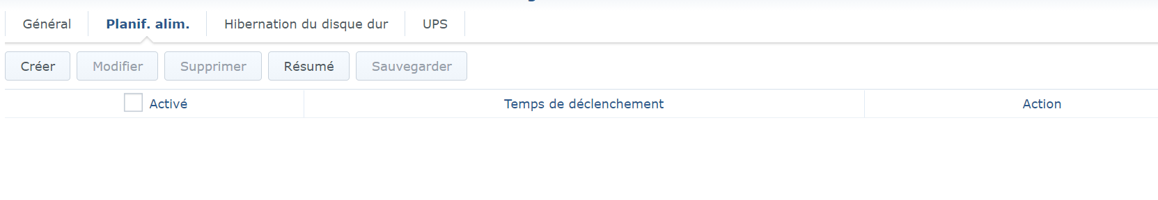

  5. Après vérification, le problème vient bien des batteries de l'onduleur : l'indicateur de batteries est au maximum, je coupe le courant, l'onduleur s'éteint directement, et au rétablissement du courant l'indicateur de batteries est au minimum. Merci @maxou56
  6. Merci pour vos réponses, je vais checker les batteries de l'onduleur. Pour la piste arrêt planifié dans Alimentation, à priori je n'ai rien vu.
  7. Bonjour, Régulièrement je retrouve mon NAS DS918 éteint. Une analyse rapide des logs me permet de dire que c'est à priori tous les vendredi matins, et l'arrêt intervient d'une façon inappropriée. Il est sur onduleur, avec système UPS activé donc ce n'est à priori pas du à une coupure de courant... Je n'ai pas plus d'informations et ne sait pas vraiment où chercher, les logs ne me donnant pas plus d'infos. Avez-vous une idée ? Merci d'avance.
