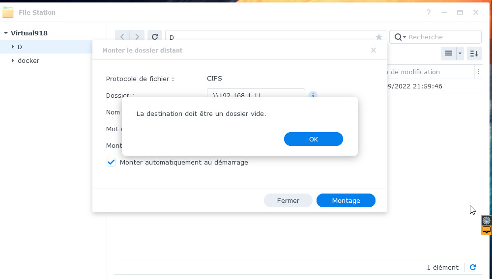

Repertoire partagé sur le réseau
jcpamart a répondu à un(e) sujet de jcpamart dans Installation, Démarrage et Configuration
Salut, merci de votre aide, il semble bien que j'avais pas bien fait le montage. Einsteinium, tu as raison. Par contre, cela me dit que le CIFS n'est pas présent sur le win10 distant maintenant. Faut que je cherche un tuto pour ce fameux protocole pour win10. C'est bon, suffit, d'aller les installations de win10 par défaut et de cocher CIFS. Par défaut ça ne l'est pas.... Pour ceux qui liraient ce post, attention de bien préciser le nom du partage, et non pas uniquement la lettre affectée au partage. Merci beaucoup à vous ! -
jcpamart a posté un sujet dans Installation, Démarrage et Configuration
Salut J'ai plusieurs disques sur un PC ou des répertoires sont partagés. Je souhaite que des répertoires sur mon syno pointent vers chaque répertoires. Y a t il une façon simple de créer des répertoire A,B,C.... ? Merci Bonne soirée JC -
