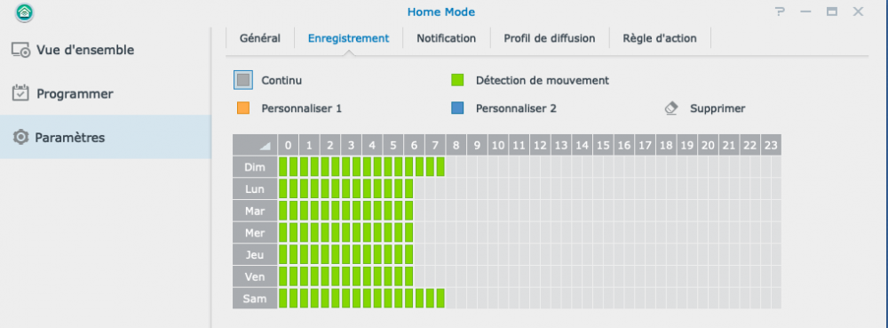

On ne se comprend pas ... Il y a deux planning d'enregistrements. Un qui sert lorsque le Home Mode est inactif (c'est le planning par défaut) et l'autre qui sert lorsque le Home Mode est actif (c'est la copie d'écran que je t'ai fournie)
Non : ça enregistre quand c'est vert ou gris foncé. Quand il n'y a rien, ça ne fait rien
Donc, tu vas dans le planning d'enregistrement du Home Mode et tu supprimes tout (chez moi, j'enregistre quand même la nuit, même lorsque je suis présent) :

Bonjour, Oui, c’est possible. Il y a la gestion des notifications, que tu as déjà mise en place, mais aussi un planning d’enregistrement propre au mode Home, que visiblement, tu n’as pas renseigné. Rédigé avec Tapatalk
