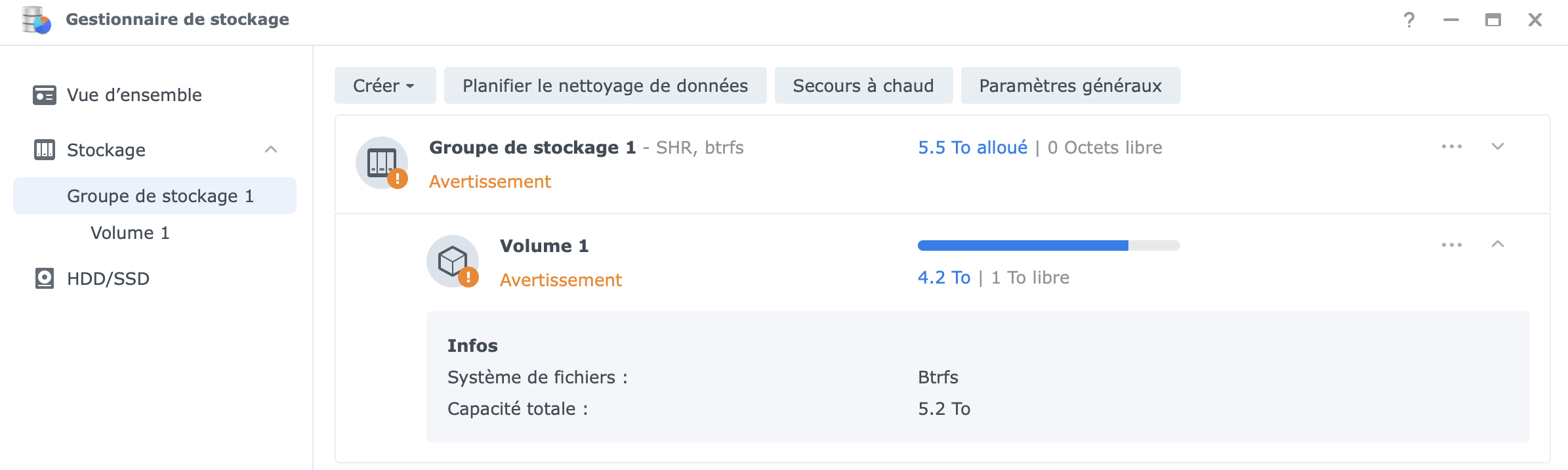

  8. J’ai reçu cet avertissement ce matin …
