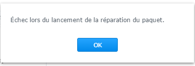

  19. Depuis la MAJ vers la version 1.6.0-11, ZNC ne se lance plus et j'ai ce message d'erreur qui s'affiche (voir la capture). Quelqu'un aurait une idée pour corriger le problème sans désinstaller ZNC car je ne peux pas perdre sa configuration. D'Avance, merci
