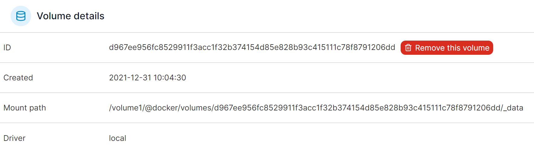

CHILLY996 a posté un sujet dans Système d'exploitation
Bonjour, J'ai mal crée mon volume dans un conteneur docker ce qui fait qu'il n'est pas visible dans le nas. J'ai un numéro de série à rallonge : Malheureusement il y a des données que je souhaiterais récupérer (je me suis rendu compte trop tard de ma faute de frappe dans mon docker compose). Comment faire pour le mapper vers un répertoire visible du NAS afin de ne rien perdre ? Merci d'avance. -
