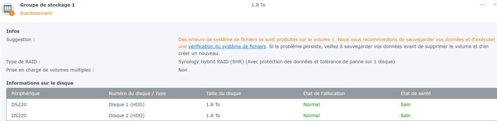

  6. @oracle7 @pluton212+ J'ai réussi en supprimant carrément tout le répertoire racine (Softs)... Maintenant j'ai une erreur récurrente, même en réparant... Pièce jointe...

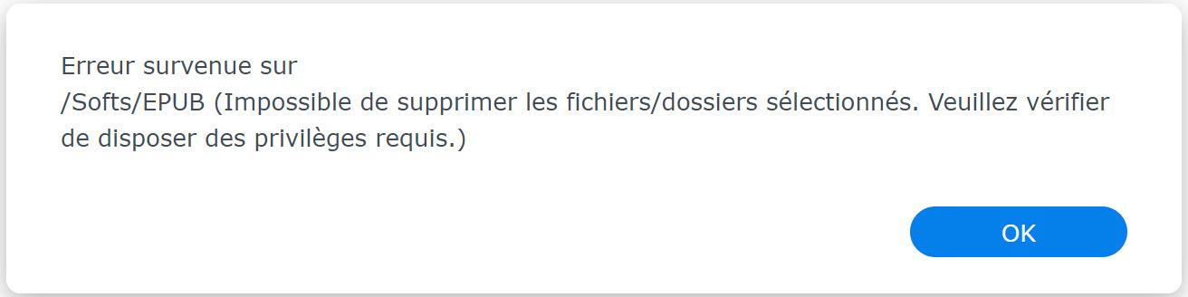

  8. @pluton212+ mv: cannot stat '/volume1/Softs/EPUB/EPUB/@eaDir': Structure needs cleaning Définitivement c'est ce "@eaDir" qui me bloque tout...
  9. @pluton212+ Ok pour la faute de frappe... Mais avec un seul j'obtiens le même résultat. Question plus simple, comment inscrivez-vous une signature décrivant votre matériel? Cordialement.
  10. @pluton212+ @oracle7 Toujours le même résultat... 😞 root@DS220:/volume1/Softs/EPUB/EPUB# rm -rf @eaDir rm: cannot remove '@eaDir': Structure needs cleaning root@DS220:/volume1/Softs/EPUB/EPUB# cd .. root@DS220:/volume1/Softs/EPUB# rm rm -rf EPUB rm: cannot remove 'EPUB/@eaDir': Structure needs cleaning root@DS220:/volume1/Softs/EPUB#
  11. Oui bien sûr, Je t'ai envoyé plus haut l'erreur que j'obtiens avec Putty, toujours ce "@eaDir"??? Oui bien sûr, Je t'ai envoyé plus haut l'erreur que j'obtiens avec Putty, toujours ce "@eaDir"??? root@DS220:/volume1/Softs# cd EPUB root@DS220:/volume1/Softs/EPUB# dir total 56 drwx------+ 3 admin users 20480 Oct 18 11:47 . d---------+ 23 root root 4096 Oct 16 19:13 .. drwxrwxrwx 3 Alain root 20480 Oct 17 16:58 EPUB root@DS220:/volume1/Softs/EPUB# cd EPUB root@DS220:/volume1/Softs/EPUB/EPUB# dir ls: cannot access '@eaDir': Structure needs cleaning total 48 drwxrwxrwx 3 Alain root 20480 Oct 17 16:58 . drwx------+ 3 admin users 20480 Oct 18 11:47 .. d?????????? ? ? ? ? ? @eaDir
  12. @oracle7 Merci pour ta réponse... J'ai déjà tenté de faire cette manip, si ce n'est que ce dossier est déjà dans filestation et c'est là que je ne peux le supprimer... Cordialement.
  13. Bonjour, Sous admin (DSM 7), lorsque je veux supprimer un répertoire j'ai l'erreur suivante en pièce jointe, Avec Putty lorsque je veux consulter les droits voici ce que j'obtiens en pièce jointe également. Cordialement. Merci pour votre aide. Alain EPUB.txt
  14. @oracle7 Cher client Merci pour votre patience Après avoir vérifié les journaux, il semble que quelque chose se soit mal passé lors de la désinstallation, alors que « SYNO.SurveillanceStation.IPSpeaker.lib » s'est transformé en un dossier et contient des fichiers inconnus. 2021-09-20T00:25:04+02:00 DiskStation builtin-dyn-autopkgupgrade-default: pkguninsatll.cpp:143 Failed to rm dir, path=[/volume1/@appstore/SurveillanceStation] package=[SurveillanceStation], ignored 2021-09-20T00:25:04+02:00 DiskStation builtin-dyn-autopkgupgrade-default: resource_api.cpp:289 Release port-config for SurveillanceStation when 0x0002 (done) 2021-09-20T00:25:05+02:00 DiskStation builtin-dyn-autopkgupgrade-default: pkginstall.cpp:537 Failed to remove [/volume1/@appstore/SurveillanceStation], ret=[1] car nous constatons que vous avez mal installe SVS J'ai supprime le dossier /volume1/\\@appstore/SurveillanceStation et cela solutionne le problème
  15. Bonjour, J'ai pu résoudre mon problème grâce à l'intervention du support de Synology. Il s'agissait d'une erreur dans les fichiers systèmes. Que je n'aurais bien sûr pas pu détecter... Merci pour votre aide. Alain
