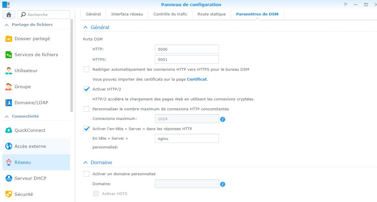

@lordatao Décoche "activer un domaine spécialisé".

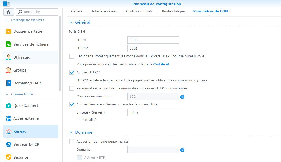

Euh... je n'ai pas tout lu car je vais devoir m'absenter. Mais je reviens sur la question ci-dessus. As-tu ceci dans ton paramétrage :

@oracle7 Oui tu as raison mais ce sont les ports qui sont enregistrés dans les paramètres DSM. Je viens de faire l'essai 😉 Donc si ceux-ci ne sont pas 5000 et 5001 cela ne peut pas marcher ! Alors je me demande s'il n'aurait pas mis 80/443 ou rien ! Ce qui expliquerait qu'il arrive sur le DSM avec l'adresse sans port

Bravo @lordataopour ton boulot! On va y voir plus clair. Première remarque : Tu fais deux fois le même test. Une fois ça fonctionne mais pas la deuxième fois : Tu as dû te tromper. Vérifie aussi avec un autre navigareur. Sinon on constate que xxxx.synology.me mène vers ton DSM sans utiliser le port 5000 ou 5001 c'est curieux. Je regarde sur tes posts précédents et de ton côté regarde dans ta config là où ces ports sont nommés s'il n'y a pas d'erreur. Pour DS file nous verrons après, mais déjà il faut résoudre ce pb. Edit après avoir regardé les posts précédents. Puisque pour le moment tu n'utilises pas le reverse proxy, il faudrait que tu ouvres le port 5001 sur le NAS pour accéder à minimum en https avec https://xxxxxx.synology.mi:5001. D'autres part est-ce que les ports 5000 et 5001 sont déclarés ici : et là :
