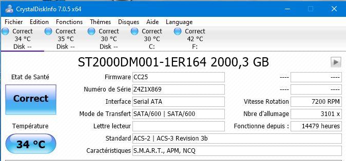

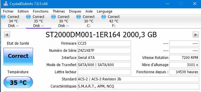

  9. Non ils travaillent autant l'un que l'autre. La preuve sur mes disques PC en raid1 :
