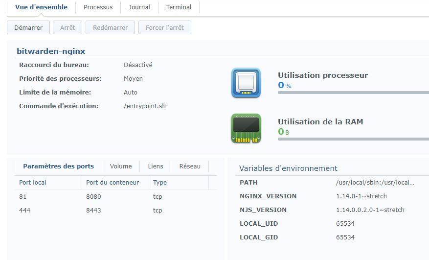

Ben oui. Mais j'ai beau suivre le tuto point par point ça ne fonctionne pas.Je laisse passer qq jours. Merci en tout cas Juste une dernière question. Quand je clique sur les conteneur une fenêtre apparaît avec en bas à gauche les paramètres des ports. Seuls ceux de nginx sont renseignés. Y a t'il un réglage spécifique à faire autre que la redirection pour les ports 81 et 444 ?
Je n'ai pas eu besoin de supprimer le répertoire, en rebootant il a disparu. La suite, c''est désolant. J'ai réinstallé bitwarden avec les certificats exportés du syno toujours la même erreur (TRUSTED CERTIFICATE). J'ai rajouté la mention TRUSTED dans le cert.pem et le chain.pem, tout nettoyé, réinstallé et toujours pareil. 🤬🤬

@Zeus question rapidité tu es le Lucky Luck du forum ! Il faut que je supprime ce répertoire alors pour que cela fonctionne ? Le message vient du journal de docker
Bon il y a du mieux ! Mais j'ai encore un sous avec le conteneur nginx qui ne veut pas démarrer : (si le fichier existe quel est le problème ?... ou alors il faut le supprimer !!!) Error 2019/03/08 14:52:11 admin Start container bitwarden-nginx failed: {"message":"mkdir /var/run/docker/libcontainerd/containerd/590d65330abcd85db38df3cdb258a246a4ee377d2a245858fddfcb7cf948a543: file exists"
