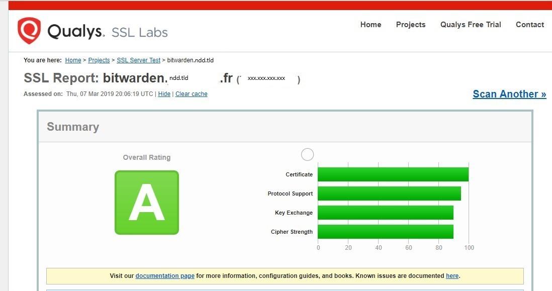

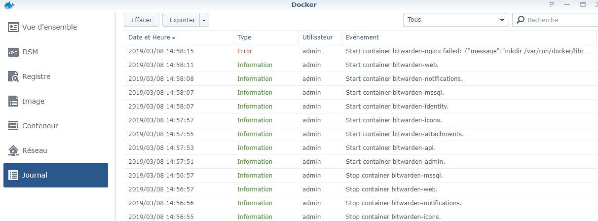

Rebonjour, Bon j'ai fait plusieurs essais mais toujours le même problème avec docker-nginx et toujours la même erreur. Je ne pense pas que cela vienne du wildcard j'arrive bien à me connecter en SSL de l'extérieur et j'ai testé sur internet : voir ci-après Une question : pendant les installations je n'ai que le warning suivant : docker network_default not found mais l'installation se déroule normalement après cela. Est-ce qu'il manquerait quelque chose dans docker ? Je l'ai juste installé sans config particulière. Je vais essayer d'installer une autre appli. pour voir.

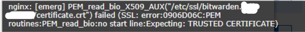

J'ai trouvé cela : https://stackoverflow.com/questions/51899844/nginx-ssl-no-start-line-expecting-trusted-certificate En gros il est dit que le nom et l'extension du certificat importe peu 😂 Tout ce qui compte c'est le texte et là le système attend : BEGIN TRUSTED CERTIFICAT et non BEGIN CERTIFICATE. Donc il suffit d'ajouter TRUSTED (aussi à la fin). Surréaliste, j'ai du mal à le croire ! Bon il est tard et je vais essayer cela demain et je vous tiens au courant

Trois secondes, mon oeil !😢 Après une autre tentative infructueuse j'ai encore tout remis à zéro et désinstallé docker. Réinstallé docker, suivi le tuto point par point (rien fait sur le domaine puisque j'ai un certif wildcard).Toujours pareil le conteneur nginx fait le yoyo . Dans son journal toujours la même erreur et pourtant tout les certificats et leurs dossiers sont nommés correctement cette fois-ci : Peut-être que je n'ai pas correctement validé mes certificats. Je vais relire ton tuto sur le certificat wildcard. Pourtant j'arrive bien à me connecter en https de l'extérieur !

J'ai renommer le ca_bundle.crt en ca .crt mais il y a toujours la même erreur. Et la notification donne un pb avec certificat.crt et celui-ci a toujours été nommé correctement.

Ce ne sera pas pour ce soir. Tout c'est bien déroulé. mais quand l'appli se lance le conteneur bitwarden.nginx fait le yoyo. Il démarre puis s'arrête etc.. Je crois que j'ai un pb similaire à celui rencontré par @Zeus lors de sa première installation. J'ai regardé le journal de ce conteneur et j'ai la même ligne qui se répète : J'ai un certificat wildcard mais je pense qu'il y avait quelque chose à faire car bitwaren.ndd.tld n'y figure pas. J'ai fait les redirections des ports 81 et 444. Mais comment faire pour le proxy inversé. Je me sers de celui des applications mais bien sûr bitwarden n'y figure pas. Faut-il créer un DDSM ? Bon la nuit portant conseil je continuerai demain Good night
