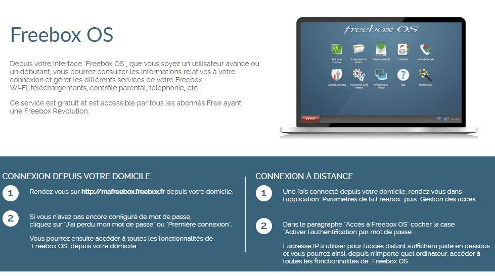

Ah très bien je ne savais pas que tu te servais de Freebox OS. Donc oui tu mets l'adresse privée de ton NAS 192.168.x.x et dans les ports tu mets 80 puis tu rajoutes une autre ligne avec 5000. Les trois lignes de ports sont identiques -

Et oui! Il faut dire à ta freebox de renvoyer les requêtes sur le NAS. Dans la rubrique "configuration de mon routeur Freebox"/Redirection de ports" tu ajoutes les lignes : 80 TCP 192.168.x.x 80 et iem pour le port 5000. 192.168.x.x. Et pour être sûr que cette adresse est toujours la même avant de faire cela tu attribues une adresse fixe à ton NAS dans la rubrique "baux DHCP permanents". C'est d'ailleurs ce qu"avait dit Armel Druais en début de ce post 😕 Pour te simplifier le boulot, moi j'utilise Freebox OS. Là tu peux faire tout ce qui est écrit précédemment et pour attribuer une adresse fixe à ton nas c'est beaucoup plus facile. En allant sur périphérique réseau avec le clic droit sur le NAS tu peux attribuer une adresse fixe et faire la transmission des ports: Pour éviter de se compliquer la vie et faire des choses inutiles ne tiens pas compte de la partie de droite connexion à distance pour le moment. Je ne sais pas dans quelle rubrique tu as trouvé cela mais si c'est écrit 192.168.0.x c'est l'adresse privée de la Freebox (donc l'adresse sur ton réseau local). Nous avons tous à peu près la même, en général on met 192.168.0.254 et donc là elle est fixe. -
