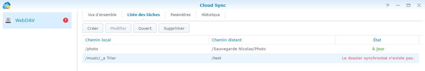

  1. En supprimant et réinstallant le package ça permet de repartir totalement à zéro? Ca m'embète un peu j'ai 40 Go de photos synchronisées mais je dois pouvoir repartir de l'existant !
  2. Bonjour, Suite à plein d'erreurs dans les journaux, j'ai décidé de refaire la configuration de mon CloudSync. j'ai donc supprimé la tache de synchro d'un dossier sur le Webdav. Or quelque soit le dossier local que je sélectionne, il me met tout le temps : " le dossier synchronisé n'existe pas" alors qu'il existe bien en local et sur mon serveur distant. Pourtant le dossier photo se synchronise bien avec les mêmes paramètres. De plus, lorsque je sélectionne ma destination, il ne me permet pas de naviguer dans la sous arborescence de "/Sauvegarde Nicolas" comme j'ai pu le faire dans la sauvegarde de mes photos. Donc même en sélectionnant un autre dossier, ça ne fonctionne pas, que ce soit local ou distant. j'ai redémarré 3 fois le NAS, refait 5 fois la configuration... une idée de résolution? ou je désinstalle tout le package pour tout recommencer? ou un log plus précis pour Cloud Sync? car ça marchait plutot bien avant. Pour info, je renvoie vers un serveur http://mondomaine.fr:81 pour le Webdav ( webdav distant ). Merci

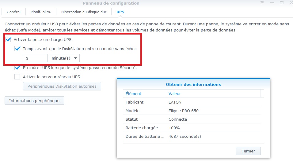

  3. Bonjour, En fait c'est tout autre chose qui coupe le NAS. En gros j'ai installé le logiciel qui gère l'onduleur. L'onduleur est configuré par défaut pour tout coupé au bout de 5 min, si le courant n'est pas revenu. Donc je l'ai configuré autrement. Ca semble beaucoup mieux marcher.
  4. Bonjour Mic13710, L'onduleur est neuf, il a été installé en décembre 2015. j'ai déjà fait des essais. J'ai carrément débranché la prise de courant et il tient 15min facile. Le NAS continue de tourner. Je pense que l'onduleur détecte le fait que la prise n'est plus branché car il n'a pas le même comportement entre une vraie coupure et lorsque je débranche la prise de courant. Le NAS est un DS114, qui consomme rien. Sur l'écran LCD du NAS, en mode batterie, il indique pouvoir tenir 78min !!! Je vais voir au niveau de l'onduleur, il y a peut être des options que je n'ai pas vu, il y a un logiciel livré avec. Mais ce n'est pas logique la réaction de l'onduleur.
  5. Bonjour, J'ai acheté un onduleur Onduleur Ellipse PRO 650 que j'ai branché en USB sur le NAS. J'ai configuré le NAS pour qu'il entre en mode sans échec au bout de 5 min et d'éteindre l'onduleur lorsque ça passe en mode sécurité. Hier, coupure de courant général dans le quartier. J'ai vérifié au niveau de mes logs et j'ai une incohérence. il est passé en mode Safe shutdown au bout de 27 secondes. des idées? voir les captures d'écran en pièces jointes. Personnellement, je voudrais que l'onduleur tourne pendant 5 min sur l'onduleur en mode normal s'il y a une coupure de courant et au bout de 5min qu'il coupe le NAS proprement. Une fois le courant rétabli, qu'il redémarre le NAS. est ce possible? merci
