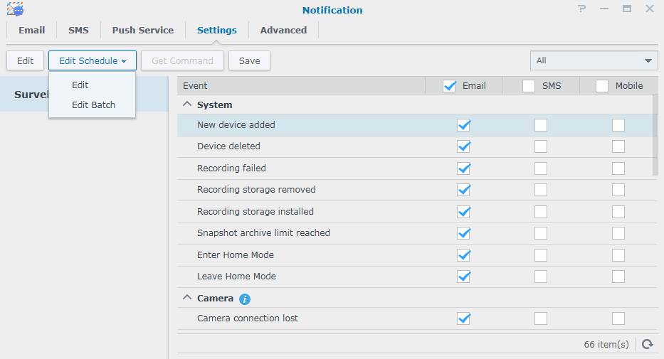

Planification des notifications
mayday a répondu à un(e) sujet de willyboy09 dans Surveillance Station
Bonsoir, Sous SS 8.1.1-5408 version Shakespeare : Dans la fenetre Notification de SS, onglet Settings, menu Schedule (CF Screenshot). Tu peux egalement definir un intervale entre chaque notification dans les onglets Email, SMS, Push et Advanced. ...Je viens de decouvrir à l'instant... -

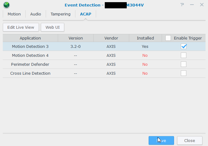

NAS et AXIS Video Motion Detection 3
mayday a répondu à un(e) sujet de pierrefs dans Installation, Démarrage et Configuration
Bonsoir Pierre1331, D'abord, comme le dit @firlin, les identifiants demandés sont ceux de la caméra. Ensuite, je te fais part de mon expérience avec une Axis 3044V. D'abord, telecharger le plug'in Motion Detection 3 sur le site Axis : https://www.axis.com/mu/fr/products/axis-video-motion-detection/download A installer SUR la camera, dans la rubrique 'applications' (upload package....) Ensuite, une fois la camera paramétrée sous SS, avec la référence correcte ou compatible, tu clique sur l’icône de la camera. puis sur 'Event detection' en bas à droite. Une fenêtre apparait. Dans l'onglet de droite, clique sur ACAP - pour 'Axis camera application platform ' Tu pourra éditer les paramètres via 'Web Gui' (via l'interface de la camera, ce que je te conseille) ou 'Edit Live View' directement sur Surveillance Station. Ce qu'il faut retenir : le(s) plug'in(s) s'installe(nt) SUR la camera, et sont ensuite exploités via Surveillance Station. J’espère ne pas avoir été trop brouillon, et que personne ne sera mort noyé ! Bon courage, si tu as besoin d'infos, n'hésite pas !
