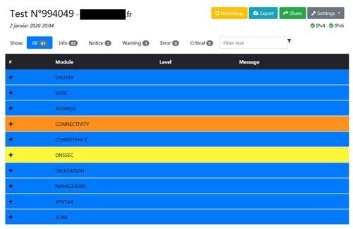

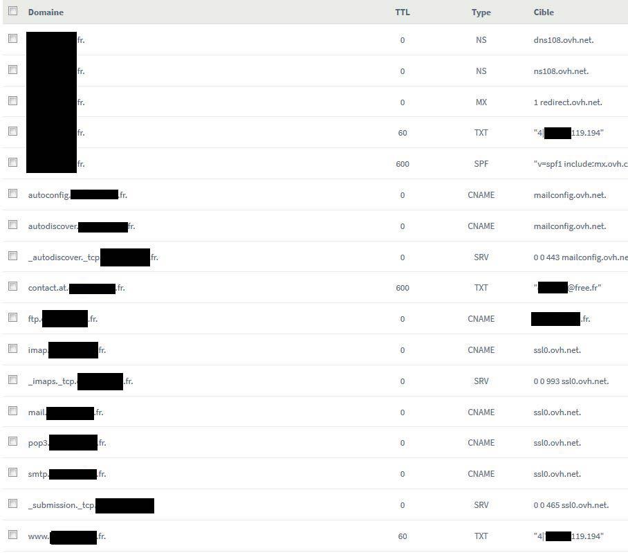

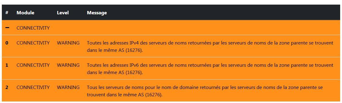

  4. Merci pour ce tuto bien fait ! j'ai repris les commandes en le modifiant d'un ndd OVH que j'avais crée l'année dernière pour pointer vers ... un ndd en synology.me ^^ (dont je souhaite me passer aujourd'hui), mais ne sachant pas avec certitude si je possède une IP dynamique. (cela évolue, je pense qu'elle est dynamique.) Auriez-vous une idée de pourquoi j'ai ces résultats partiellement incorrects ? (Si j'ai bien saisi une info glanée ailleurs, DNSSEC n'est pas quelque chose d'obligatoire, c'est une sorte d'option) Sur OVH, ma zone DNS ressemble un peu à Sarajevo en 1995 (ne faudrait-il pas repartir sur quelque chose de plus épuré, comme pour le tuto ?) (Pour ce qui est de ma config ou du contexte, je suis actif sur ce sujet en ce moment) (Et bonne année !)
