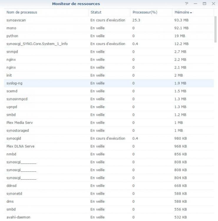

Le scan est déjà paramétré la nuit mais bizarrement il se lance un peu n'importe quand... Je vais tester avec Python... Mais bon globalement j'ai pas grand chose qui tourne sur le NAS et je comprend pas pourquoi autant de RAM est utilisée... -

J'ai mis Antivirus Essential En arrêtant le paquet, cela ne change pas grand chose (par contre quand le scan de l'antivirus tourne, cela bouffe effectivement beaucoup de RAM). J'ai Python et Mono qui monopolisent pas mal de RAM... Mono me sert pour Sonarr, mais Python, je ne me souviens plus pourquoi je l'ai installé. -

Bon bah ce matin cela se remet à ramer... (avec Plex toujours désactivé) -

Et VideoStation est d'une lenteur insupportable... EDIT : en arrêtant PLEX cela va beaucoup mieux, la RAM est encore utilisée à 65% mais les accès se font beaucoup mieux EDIT 2 : C'est même un revolution, tout s'ouvre normalement, tout fonctionne... Je pensais pas que Plex fichait autant de bazar ! -

ah oui effectivement, mais il s'execute quasi tout le temps... c'est normal ? -

Bonjour Firlin, Ca donne ça : Image (désolé j'arrive pas à la joindre au message donc je l'ai hébergée sur mon site) -

byothe a posté un sujet dans Installation, Démarrage et Configuration
Bonjour à tous, Cela fait maintenant quelques jours que je bidouille sur mon NAS et une chose m'étonne : c'est la lenteur de réaction de l'interface dans DSM 6. Par exemple lorsque je vais sur file station il faut quelques secondes pour afficher les dossiers et quand je clique sur un dossier pour l'ouvrir, j'ai l'icone de chargement qui mouline pendant 5 secondes ou plus. En parallèle (et je ne sais pas si c'est lié) j'ai en permanence 80 à 85% de la RAM qui est utilisée. De même lorsque je lance SABNzbd, Sonarr ou Plex, le temps de chargement me semble très long. Merci pour vos avis -
