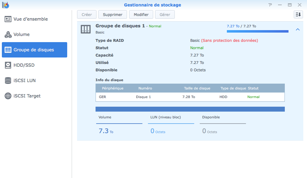

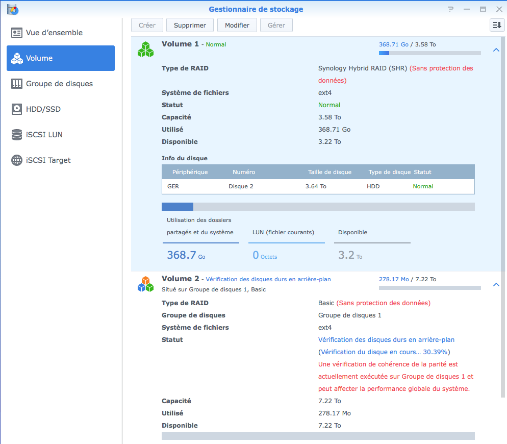

Impossible d'installer le DSM sur mon DS215J
Françoise a répondu à un(e) sujet de Françoise dans Installation, Démarrage et Configuration
Bonsoir Firlin, Le test de parité n'en est qu'à 40 % donc je suppose qu'il y en a pour la nuit. J'ai pu déplacer sur le Volume 2, les dossiers partagés photo, vidéo, audio, et homes. J'ai peu in peu de mal à trouver comment arrêter les paquets de audio station etc. mais par la même occasion, j'ai rentré quelques stations code radio mongoles (super musiques actuelles, j'y ai vécu plusieurs années) ce qui m'a enthousiasmée car si je peux les diffuser sur ma chaine Hifi Réseau Denon, ça sera le Paradis. Que veux-tu dire par "ton volume deux tu n’as pas créer de la bonne façon.Il est noté groupe de disques." Quel est l'inconvénient ? Comment remédier à cela en le créant "de la bonne façon ? Je viens encore de faire 3h d'informatique non stop depuis que je suis rentrée donc je vais aller manger. Merci pour ton aide si précieuse, surtout à des heures tardives. -
Je suis en train de déplacer le Dossier Partagé Music sur le Volume 2. Il est vide mais cela semble prendre bcp de temps. Si je comprends bien la doc du site Synology : la différence entre les dossiers "home" et "homes" créés par défaut par le DSM est que l'un est partagé et l'autre pas ? On peut les renommer sans risque pour le système ? -
Bonjour Firlin, Je viens de rentrer et j'ai vu que j'avais oublié, en partant, de désactiver la mise en veille de mon ordi. Pourtant, la case réactiver lors des accès réseaux" était bien cochée dans les Préférences Economiseur d'Energie. Résultat : le test de vérification (cohérence de la parité) n'est fait qu'à 28% par le DSM. Sinon, le 8 To est reconnu comme Volume 2. J'aimerais changer le nom des Volumes, surtout que le Volume est à l'emplacement du Disque 1) mais je n'ai pas trouvé comment le faire Ce que je ne comprends pas : c'est que le système m'a créé un "Groupe de Disques 1", type de RAID "Basic" sans protection des données. est-ce que cela me garantit que mes sauvegardes Time Machine n'iront pas sur le disque des Médias ? Si j'ouvre le NAS, les 2 volumes créés n'apparaissent pas ? Je pensais avoir une arborescence classique par volume.Or, je n'ai qu'un dossier basic, photo etc. Comment être sûre que ces dossiers sont sur volume/DD adéquat ? L'Assistance Synology m'a envoyé un mail pour me redire que mon blocage initial à a première installation vient des disques et de faire un test Smart avec le logiciel Western Digital. je leur avais déjà écrit au moins 3 fois que ce logiciel n'est pas disponible en version Mac... On se demande si ils lisent les messages et invoquer systématiquement une panne de 2 disques n'est pas une réponse atomisée qui sert d'excuse pour ne pas fournir une assistance ? Les tests SMART effectués par le DSM sur les 2 disques ne signalent aucune anomalie . Infos sur la Santé/Infos SMART : tout est marqué OK. Je n'ai pas encore vu les liens que tu m'envoies. Mon Mac de bureau et le NAS sont reliés au modem-routeur par des cables catégories 6 et 7 . Le Macbook Pro, sur lequel la sauvegarde Time machine annoncée pour 6 jours est en cours, fonctionne en Wifi. Ta remarque est très pertinente car j'ai été surprise de cette durée annoncée car je compare à mes autres sauvegardes qui se font en USB. Mais tt de même une semaine pour 400 go alors qu'il n'y a qu'un mur à traverser. Je vais tirer un cable Ethernet supplémentaire après avoir mangé. La barre latérale à laquelle je faisais référence est celle de gauche dans la fenêtre Finder. Mon nAS y apparaît bien A partir de là, je fais des glissés-déposés ou Sauvegarder dans "Enregister sous ", mais là aussi le NAS ne m'est pas proposé dans le menu déroulant.
