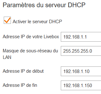

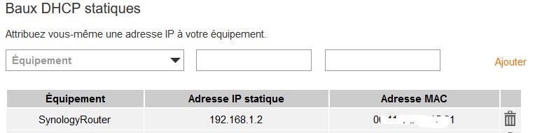

@JMT77 Bonjour, Je te garantie que ton @IP externe est celle donnée par ta box. Cela dit par soucis de confidentialité, effaces-là de tes posts précédents. Pour les règles NAT : c'est bon. A priori, ton problème finalement viendrait peut-être (mais je peux me tromper) du fait (mais pas que) que ton @IP locale du NAS (192.168.1.34) n'est pas celle qui est indiquée dans tes NAT (192.168.1.10). Soit tu changes celle du NAS ou soit celle indiquée dans les règles NAT. Mais dans tout cela il vaut mieux que tu prennes une @IP en dehors de la plage d'adressage du DHCP (i.e @IP < 10 ou > 150, si tu as modifiéla plage DHCP Automatique comme je te l'ai indiqué précédemment), ceci afin d'éviter tous conflit futur d'@IP. Notamment si tu arrêtes ton NAS et qu'en suite tu démarres un autre périphérique qui pourrait alors se voir attribuer automatiquement l'actuelle @IP de ton NAS. Du coup au redémarrage du NAS, cela promet une belle "cata" dans le réseau local ... Mais c'est toi qui voit ... Je viens de voir la remarque de @maxou56 , il a raison pour le DynDNS, du coup ton domaine ndd.tld est chez qui : Synology, OVH, autre ??? Vis à vis de ta question : Ton @IPexterne t'es donnée lors du démarrage de la Livebox par les serveurs DHCP d'Orange, ensuite ceux-ci la change régulièrement et c'est pour cela que l'on dit qu'elle est dynamique. Quand tu connectes ton NAS à la Livebox, le serveur DHCP de la Livebox lui attribue (entre autres) automatiquement une @IP sur le réseau local sauf si tu as préalablement définit une @IP fixe de ton choix (en dehors de la plage d'attribution automatique) par l'intermédiaire d'un bail statique. Dans ce cas, elle reste toujours la même en local. Cordialement oracle7😉 -

@JMT77 Bonjour, Tu vas dans l'interface d'administration de la Livebox (dans un navigateur Web tu tapes comme url = 192.168.1.1) --> Information Système / Internet --> Adresse IPv4 WAN pour récupérer ton @IP externe etensuite tu fais le nslookup comme te l'a dit @maxou56 précédemment, si c'est bon alors toujours dans l'interface Livebox : Tu nommes ton NAS dans "Mes équipements connectés" dans Réseau DHCP : tu fixes la plage DHCP à : début 192.168.1.10 et fin à 192.168.1.150 + Enregistrer dans "Réseau / DHCP" : tu donnes un bail statique (i.e. une @IP fixe par ex 192.168.1.2 pour ton NAS à l'aide se son @MAC + Ajouter dans "Réseau / NAT/PAT" : tu vérifies que les ports 80 et 443 sont bien transférés respectivement vers ton NAS Redémarrer la Livebox (normalement tu devrais conserver la même @IP externe) Dans le pare-feu de ton NAS "Sécurité / Pare-feu / modifier les règles" tu ouvres/autorises les ports 80 et 443 : Dans "Accès externe / DDNS" : tu vérifies que ton DDNS pointe bien sur ton @IP externe --> normal Enfin nslookup xxxx.ndd.tld 1.1.1.1 doit te donner l'@IP local de ton NAS Voilà pour commencer ... Cordialement oracle7😉 -
