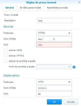

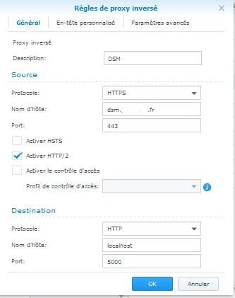

  17. @.Shad. Normal, avec 'nas.ndd.tld' je parlais de façon générique mais mon NAS est bien derrière dsm.ndd.tld que j'atteins (sans connexion VPN) sans problème avec le proxy inversé sur localhost:xxxx où xxxx= port du NAS Ce sont celles préconisées par fenrir dans son tuto de sécurisation. J'ai essayé : ns.ndd.tld: xxxx (xxxx= port du NAS) dsm.ndd.tld:xxxx Ça marche pas. J'ai essayé de créer un nouvelle entrée de proxy inversé mais impossible de la valider çà bloque sur le port 443. Mais cette tentative est-elle au moins correcte ? je ne vois pas mon erreur : Edit : Je crois avoir trouver mon erreur : on ne peut pas avoir deux redirections sur un même port source d'un même hôte. D'où le refus de saisie du port 443 dans le cas ci-dessus. Du coup, comment rediriger 'dsm.ndd.tld:443' (saisi dans le navigateur du smartphone 4G) vers le bon service lors que la connexion VPN est active et que l'@IP du NAS est alors 10.8.0.1 ? Je pige pas 😪 Cordialement oracle7😉
