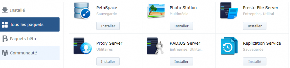

  4. Bonjour, je cherche le paquet PrestaShop. Il est noté comme un paquet Synology Officiel. Or, je ne le vois pas dans la liste dans le Centre des paquets 🤓. Je suis sous DSM 6.2.4-25556 sur un RS10613xs+. Merci pour votre réponse. Cordialement. Gilles

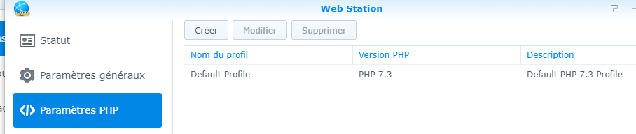

  6. Bonjour, je cherche à modifier mes extensions actives dans php. Initialement, j'avais installé php 7.4 mais lors de son installation, phpMyAdmin a réclamé php 7.3. J'ai donc désinstallé la version 7.4. Par Putty, je me connecte à mon Syno et lance un find / -name "php.ini". Surprise : il y en a plusieurs. J'ai besoin d'activer extension=sockets. En utilisant le paramétrage de php dans WebStation, il est impossible de réaliser cette modification. Donc, J'espère que le php de Syno possède l'extension requise Si tel est le cas, en supposant que je puisse activer l'extension désirée, la modification du fichier php.ini sera-t-elle pérenne ? Autrement dit, au reboot du Syno, la modification sera-t-elle conservée ? Si la réponse est oui, quel est le bon php.ini ? Remarque : Il reste la trace d'un php74 alors que je ai supprimé cette version de php "normalement". C'est DSM qui a mal fait son boulot... ou moi 😵 ? Merci pour vos réponses. Cordialement. Gilles
