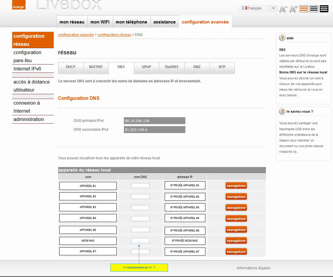

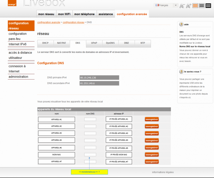

    Malheureusement j'ai l'impression que le paramétrage du DHCP de la livebox permet uniquement de fixer l'IP du NAS sans pourvoir agir sur les adresse des DNS. Voici ce que Orange indique : "DNS Les serveurs DNS d'orange sont utilisés par défaut et ne sont pas modifiable sur la Livebox Noms DNS sur le réseau local Vous pouvez donner un nom à chacun de vos appareils pour mieux les retrouver si vous en avez besoin." Et visiblement les noms DNS du réseau local doivent être sans points.

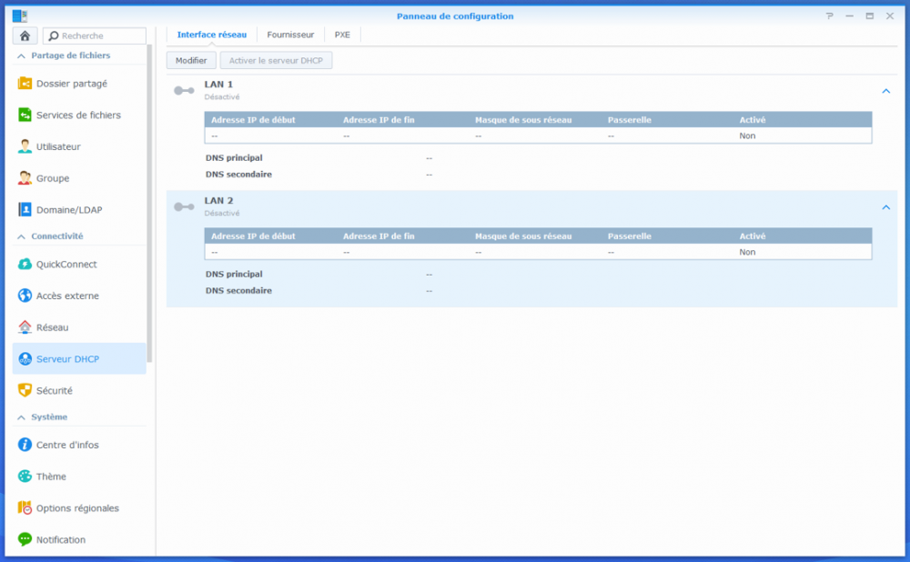

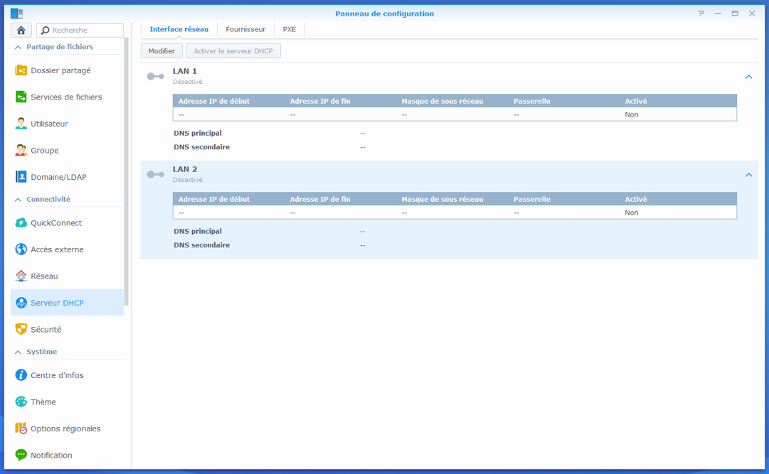

    Impossible de les modifier : c'est volontaire de la part d'Orange. @Jeff777 et @maxou56 Puis-je faire cela ? 1- Désactiver le DHCP de ma livebox 2 - Activer le DHCP de mon NAS 3 - Fixer l'IP Privée de mon NAS à 198.162.x.y dans le DHCP du NAS (le NAS serait alors client du serveur DHCP "hebergé par le NAS") 4 - Paramétrer le DHCP de NAS en mettant respectivement en DNS1 et DNS2 l'IP privée du NAS (198.162.x.y) et l'IP publique du NAS ? Tout cela a t'il du sens ? De mettre mon NAS en client de lui-même (je crois alors comprendre que le NAS abriterait alors physiquement différents serveurs virtuellement différents alors) Merci d'avance, Suis-je le seul dans mon cas ? Vouloir accéder en local en VPN à mon NAS via un unique et même nom de domaine (certifié pour ne pas avoir le message de sécu du navigateur web) tout en étant chez Orange ? Preneur s'il y a une façon plus standard ...

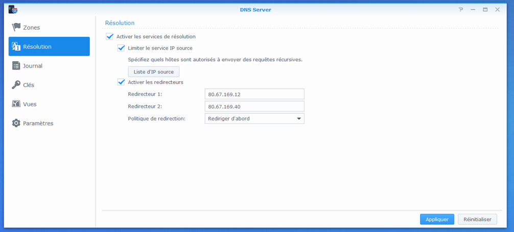

    Merci @Jeff777 Merci pour le tips sur les IP. Ca semble logique, j'aurais dû y penser seul. Qu'entends tu par DSN1 et DSN2 ? Si tu parles des redirecteurs dans la configuration du DNS Serveur sur le NAS il s'agit des IP des serveurs DNS de FDN. Désolé je vois bien que je suis largé mais je reste curieux de comprendre justement. Merci d'avance,

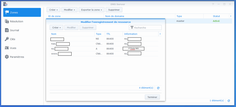

  5. TuringFan
    [TUTO] DNS Server
    Bonjour, Merci @maxou56 et @Jeff777 pour vos retours mais je ne suis pas certain de comprendre concrètement comment je dois intervenir. A toute fin utile je joins mes screenshots. Merci d'avance, Si utile pour quelqu'un, je viens de remarquer quelque chose : insérer "mondomain.eu" ne fonctionne pas dans la page DNS locale de la live box mais insérer "mondomaine" fonctionne. Visiblement la box n'aime pas les ".". La question est donc maintenant comment faire certifier ce nom de domaine sans point, est-ce d'ailleurs bien un nom de domaine ?
  6. TuringFan
    [TUTO] DNS Server
    Concrètement, Comment dois je faire cela ? DHCP dans le NAS ou sur ma box (je croyais déjà l'avoir fait en fixant l'IP privée de mon NAS sur mon réseau local) ? Merci d'avance,

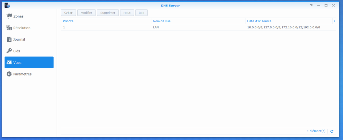

  7. TuringFan
    [TUTO] DNS Server
    Bonsoir maxou56, Merci pour ta réponse, je pensais justement que ma dernière commande "mondomaine.eu" suivi de l'IP privée de mon NAS permettait de faire résoudre ce domaine par mon serveur DNS (sur mon NAS). Quelle est la bonne interprétation de cette commande alors et surtout comment dois-je requeter mon serveur DNS ? Merci,
  8. TuringFan
    [TUTO] DNS Server

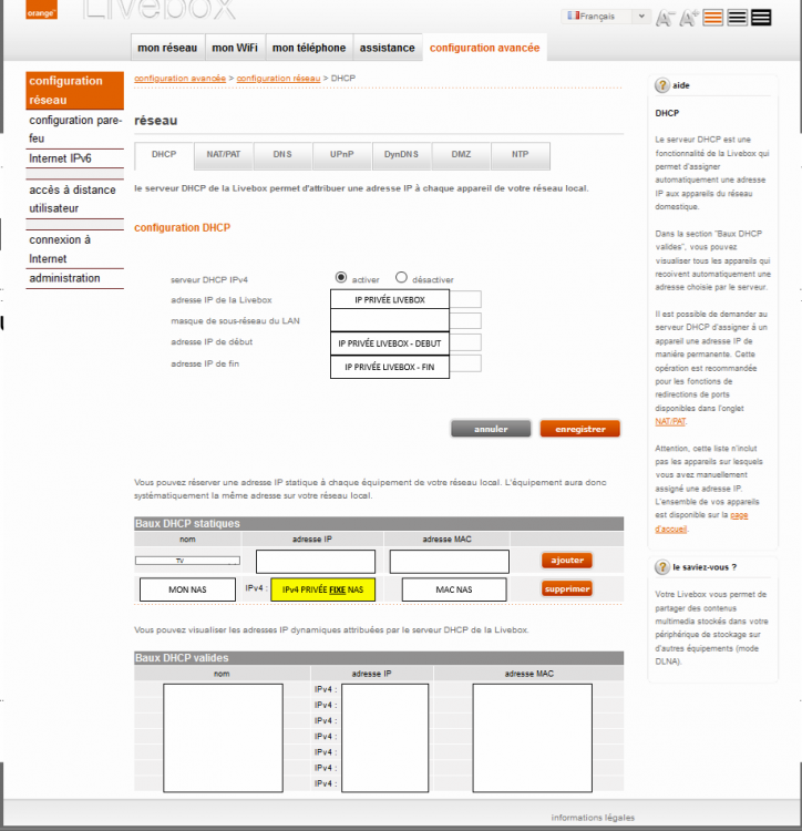

    Bonjour à tous, Merci pour ces tutos et commentaires qui me permettent d'en apprendre davantage chaque jour. Je suis débutant en informatique et notamment en réseaux et je n'ai pas non plus l'habitude des forums. Je vous prie donc de m'excuser si je n'ai pas encore les codes (vocabulaire, façon de faire, etc.) Contexte J'ai une livebox avec IP dynamique. J'ai configuré le DHCP de ma livebox pour avoir une adresse privée fixe pour mon NAS J'ai suivi le tuto VPN qui fonctionne très bien chez moi en L2TP/IPSec sur un client Windows 10 : les accès à mon NAS se font en local ou en VPN uniquement (qui pointe sur mon nom de domaine) NAT/PAT sur les ports 500/4500 pour le VPN en L2TC/IPSec Firewall box paramétré pour le VPN. J'ai acheté (enfin loué) un nom de domaine chez OVH il y a plus de 48h (domaine visiblement propagé partout sauf en chine) et le DynHost de OVH manager pointe bien vers l'IP publique de ma box. > Aujourd'hui je souhaiterais pouvoir accéder à mon NAS en local (ou VPN) via mon nom de domaine (je trouve cela plus confortable et je souhaite pouvoir ne plus avoir l'avertissement de sécurité de mon navigateur qui me dit que mon certificat n'est pas valide). Question(s) J'ai également suivi ce tuto pour toute la partie locale (cache + zone + vue). Mon accès VPN fonctionnent en entrant mon IP locale dans la barre d'adresse de mon navigateur (comme avant de suivre ce tuto) mais c'est toujours impossible avec mon nom de domaine : pourriez-vous svp m'aider à comprendre ce qui cloche ? Je joins les log du nslookup pour éventuellement aider. Merci par avance à tous ceux qui pourront m'aider.
