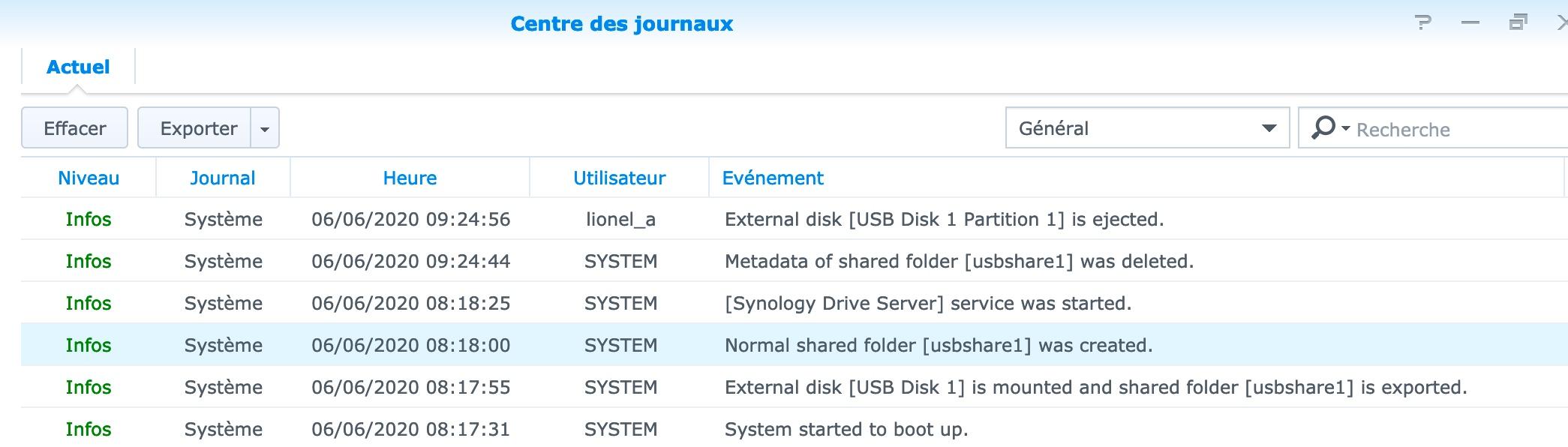

Impossible d'utiliser une sauvegarde HyperBackup
CyberFr a posté un sujet dans Sauvegarder et Restaurer
J'ai procédé récemment à une réinstallation complète de DSM. Je m'apprête à faire une sauvegarde incrémentale avec HyperBackup. Celui-ci m'indique en rouge que la cible est hors ligne alors que le disque est bien monté sur le bureau. Lorsque je clique sur "Hors ligne", j'ai droit au message suivant : « Accès refusé. Vous n'avez pas de privilèges d'accès à certains fichiers/sous-dossiers sur le dossier partagé de destination ou le dossier partagé n'a pas d'administrateur valide. Contactez l'administrateur de la destination pour obtenir de l'assistance. » Je ne peux pas non plus accéder à Backup Explorer. Dans la rubrique Périphériques externes du Panneau de configuration, le groupe administrateurs dont je relève a un droit de lecture/écriture sur le disque. J'ai dupliqué ce droit sur mon compte d'utilisateur même si ça fait double emploi. J'ai bien accès à ubshare1 en lecture/écriture dans les permissions du compte de même que dans les permissions du groupe dont je relève. Je pense que je pourrais m'en sortir en reformatant le disque mais ce serait dommage. Et surtout je n'aurai pas compris ce qui pose problème. J'ai l'impression que le périphérique externe a un propriétaire qui est introuvable. J'ajoute que j'ai éjecté le disque avant de le rebrancher et que j'ai redémarré le NAS. Je n'aime pas ce qui figure dans le journal ci-dessous sachant que je n'ai jamais reformaté le disque. De toute façon son accès m'était interdit. J'ai sans doute intérêt à le reformater maintenant. Que s'est-il passé ? Mystère. -
J'ai dû récemment restaurer la totalité du NAS à partir des sauvegardes incrémentales d'HyperBackup (la dernière datait de deux jours) et de la sauvegarde de la configuration (fichier .dss) qui datait de la veille. J'ai donc réinitialisé le NAS en introduisant deux fois un trombone à l'endroit approprié et j'ai bien entendu les deux bips. J'ai ensuite réinstallé DSM 6.2.3 et régénéré les sauvegardes à partir d'HyperBackup puis de la dernière sauvegarde de la configuration. J'ai deux question : HyperBackup sauvegarde uniquement les données des applications et non les application elles-mêmes ? À l'arrivée, j'ai quand même eu l'impression d'avoir perdu des réglages que j'ai dû réintroduire dans le Panneau de configuration. Cela me pose question s'il s'avère que tout n'a pas été régénéré à l'identique. Pour vérifier, il faudrait que je refasse la manip mais je passe mon tour 😀

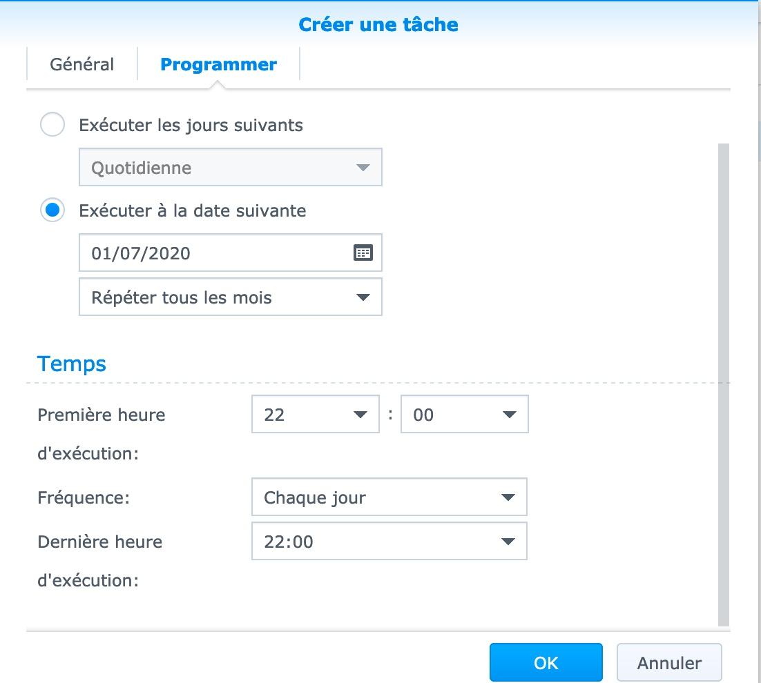

CyberFr a posté un sujet dans Installation, Démarrage et Configuration
Bonjour, Dans le Gestionnaire de stockage, je souhaite effectuer un test S.M.A.R.T étendu le 1er de chaque mois. J'accède donc à partir de là au Planificateur de test qui m'affiche l'écran ci-dessous. La rubrique Temps dans la deuxième partie de l'écran pose problème car je peux bien définir l'heure d'exécution mais la fréquence n'est comprise que dans une fourchette de chaque heure à chaque jour. Comment s'en sortir ? -
Merci @bruno78 pour ta réponse.
