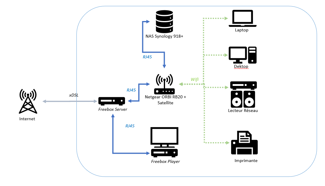

  7. Bonjour, merci pour vos retours, mais j'avoue que je ne comprend pas tout. je ne souhaite pas passer la Freebox en mode bridge juste pour le plaisir mais seulement si ça a un intérêt. "Ainsi un équipement du LAN 1 peut atteindre un équipement du LAN2 par son adresse Publique." ==> cela signifie que dans ce cas, on passe par une connexion externe pour revenir sur un élément interne du réseau ? Au final, j'ai fait un schéma pour mieux expliquer ma configuration actuelle, c'est toujours plus facile avec un dessin. je reformule mes questions initiales : est-ce que cette configuration est la bonne ? Sinon, quels branchements dois-je revoir ? Si oui quel paramétrage dois-je prévoir, au niveau du NAS, de la Freebox et/ou du routeur Netgear mes contraintes / besoins : les PC doivent pouvoir accéder au NAS sur le réseau interne le lecteur réseau doit accéder au NAS en DLNA pour lire les fichiers FLAC, en wifi car la disposition des lieux ne me permet pas de câbler. le freebox player doit pouvoir accéder au NAS pour y lire les vidéos je souhaite dans la mesure du possible n'utiliser qu'un seul réseau WIFI et donc celui du ORBI car il est indispensable dans les pièces les plus éloignées depuis l'extérieur, je dois pouvoir accéder au NAS via VPN (pour DSM) ou via le reverse proxy pour DS audio, DS video, DS Photo... (c'est déjà paramétré comme ça, la box ne redirige que les ports 443, 80 et celui du VPN, tout le reste est fermé) la plupart des fonctions média de la box m'est inutile Sachant qu'aujourd'hui tout cela fonctionne presque, au détail près que je dois débrancher le câble du netgear pour le rebrancher sur la box si je veux que le player puisse voir les vidéos du NAS. j'espère que c'est plus clair comme ça.
  8. J'ai justement installé le routeur wifi pour remplacé celui de la box qui n'était pas assez puissant. Et le lecteur réseau fonctionne très bien avec le wifi du routeur. Je vais explorer cette voie. Les options de paramétrage du routeur me semble assez complètes. Par contre est-ce je suis sensé passer la box en mode bridge ? Quelle sont les conséquences si je la laisse en mode routeur avec un second routeur derrière ?

  10. Bonjour, avant d'installer mon NAS en avril dernier, je disposais déjà d'un mesh Netgear (base plus 1 satellite ORBI) pour les connexions wifi de toute la maison. J'ai branché le NAS sur la base Orbi pour pouvoir y accéder en wifi (LAN 2 ) et sur la box (LAN 1) pour les accès extérieurs et voir les videos depuis le freebox player. Vous allez peut-être me dire que c'est n'importe quoi, mais ça fonctionnait très bien comme ça au début. Depuis j'ai ajouté un lecteur réseau qui se connecte en wifi sur le NAS en DLNA. C'est là que j'ai découvert qu'il fallait choisir l'interface réseau dans le Serveur Multimédia (LAN 1 ou LAN 2)... et mon premier problème. Si je sélectionne LAN 1, le lecteur réseau ne voit pas le NAS, donc pas de musique. Si je sélectionne LAN 2, c'est la box qui ne voit plus le NAS donc pas de video sur la TV. J'ai ensuite ensuite tenté de passé la Freebox en mode bridge et d'utiliser les fonctionnalités routeur du Netgear ORBI. Dans cette configuration le ORbi n'est plus juste un répéteur wifi, mais remplace le routeur de la freebox. Tout le réseaux fonctionne très bien ainsi sauf que... le freebox player ne voit plus le NAS. le routeur ORBI peut également être basculé en mode point d'accès (voir schéma ci-dessous), mais je n'ai pas encore testé ne voyant pas forcément d'avantage dans cette configuration. Au final j'ai repassé la box en mode routeur, mais j'ai 2 routeurs l'un derrière l'autre et 2 IP pour le NAS avec un VLAN en 192.168.0.xxx et un second en 192.168.1.xxx Le but étant quand même d'avoir un serveur multimédia qui fonctionne sans être obligé de passer par DSM toute les 5mn, mais là je tourne un peu en rond. des idées ?
