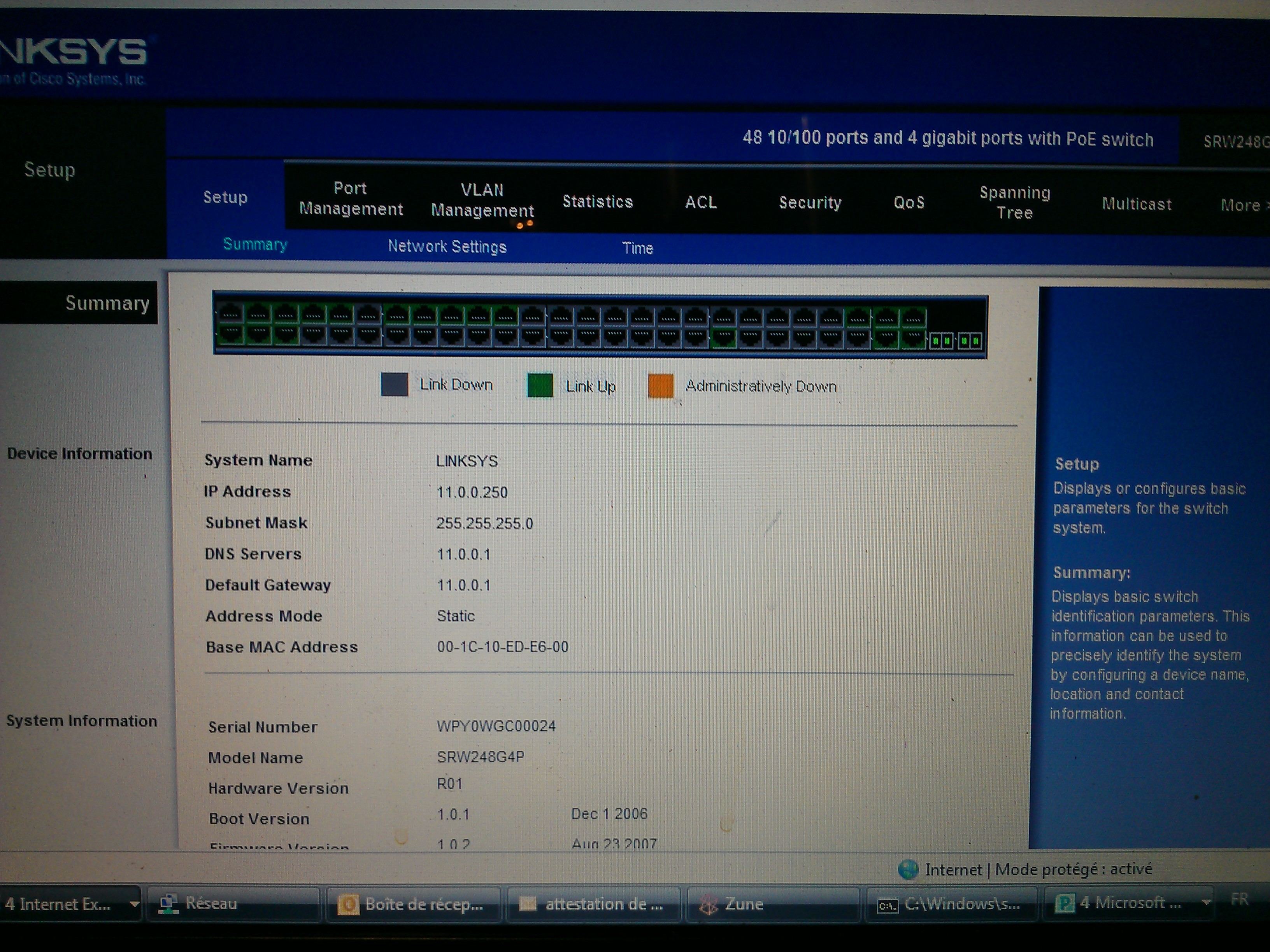

La photo peut peut etre vous aider pour la configurarion du switch :'(
