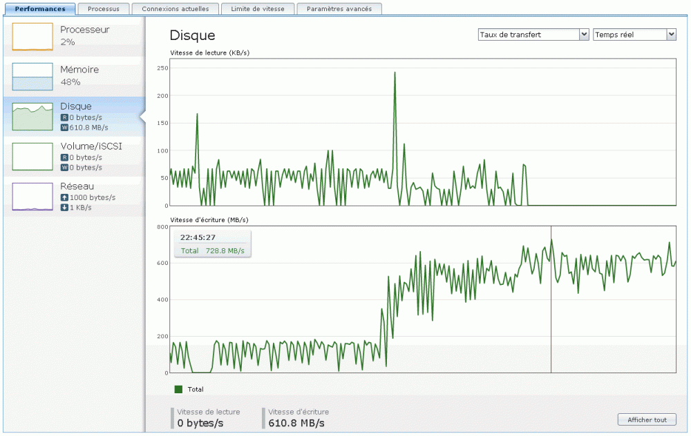

Merci firlin, ton mode opératoire est parfait. Mes 6 WD Red 8To sont en cours de vérif dans mon 1813+ (avec des pointes à 730Mo/s)

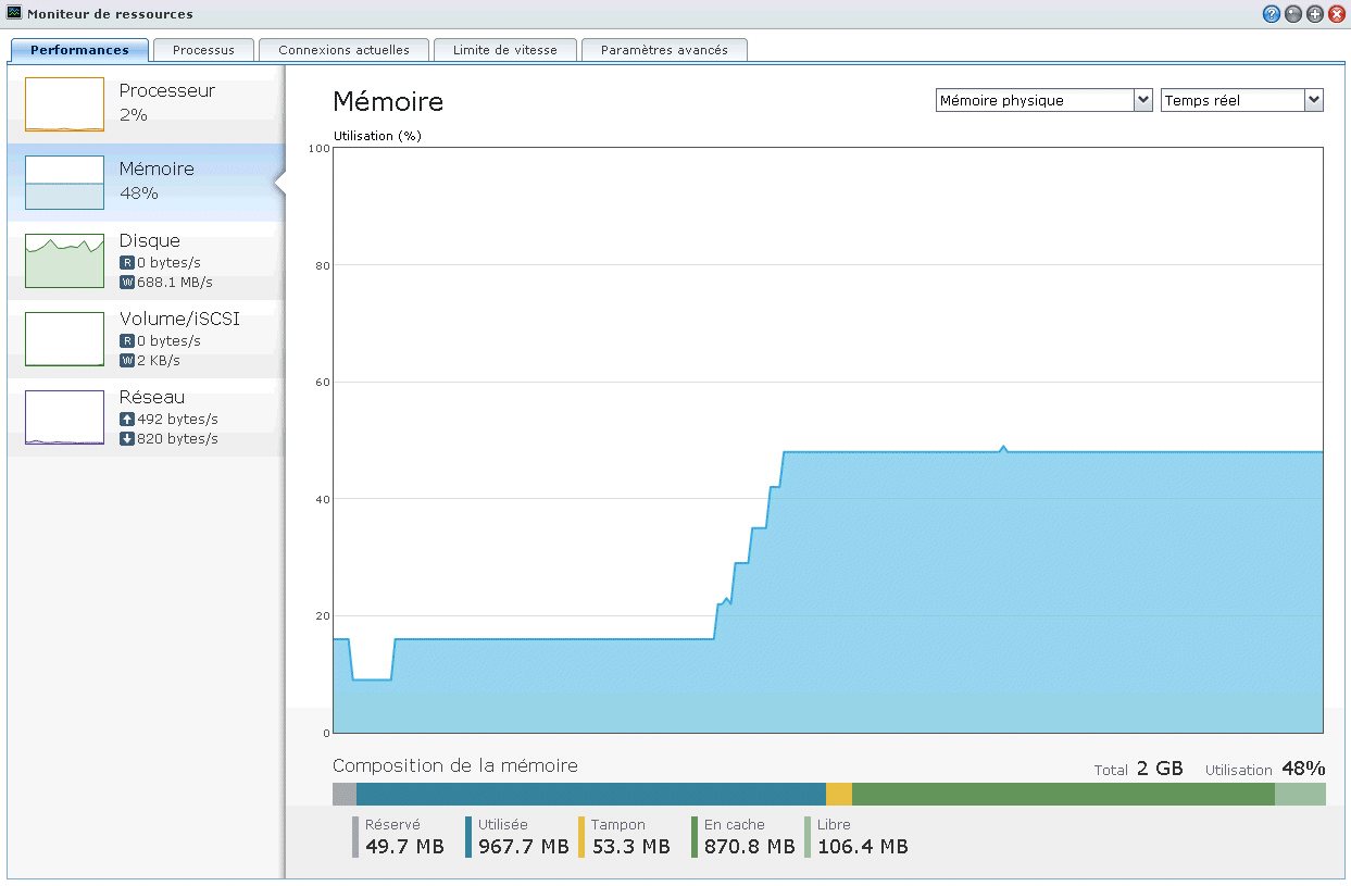

J'ai juste modifié la valeur de -c en me basant sur le lien que j'ai cité en début de page 2, c'est à dire 98304 pour 1 disque et 1Go de RAM, soit 98304x2(Go)/6(disques)=32768
