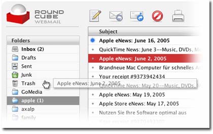

Je l'utilise déja depuis un petit mois sur mon PC , mais en effet , trés bonne idée de mettre ce Webmail sur mon syno (Dont je viens de faire l'aquisition aujourd'hui).
Il fonctionne en IMAP avec une interface agréable.
Un vrai petit bohneur en Web
