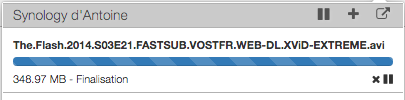

Le 11/05/2017 à 08:04, nuuut a dit :
EDIT :
Le redémarrage du paquet n'a servi à rien.
De plus, depuis hier soir, les DL ne se finalisent jamais, donc ne passent jamais au suivant.
Ça me la fait aussi quelquefois avec des .rar, .avi ou .mkv, la solution radicale était de supprimer le fichier qui coinçait et de le re-télécharger et après aucun soucis...
Les fichiers qui me posaient le plus de problèmes étaient principalement les ".rar partie 1" car j'avais coché l'option d'auto-extraction des fichiers...
Le NAS cherchait à les extraire mais les autres parties .rar n'étaient pas encore téléchargées... ce qui bloquait les téléchargements suivants.

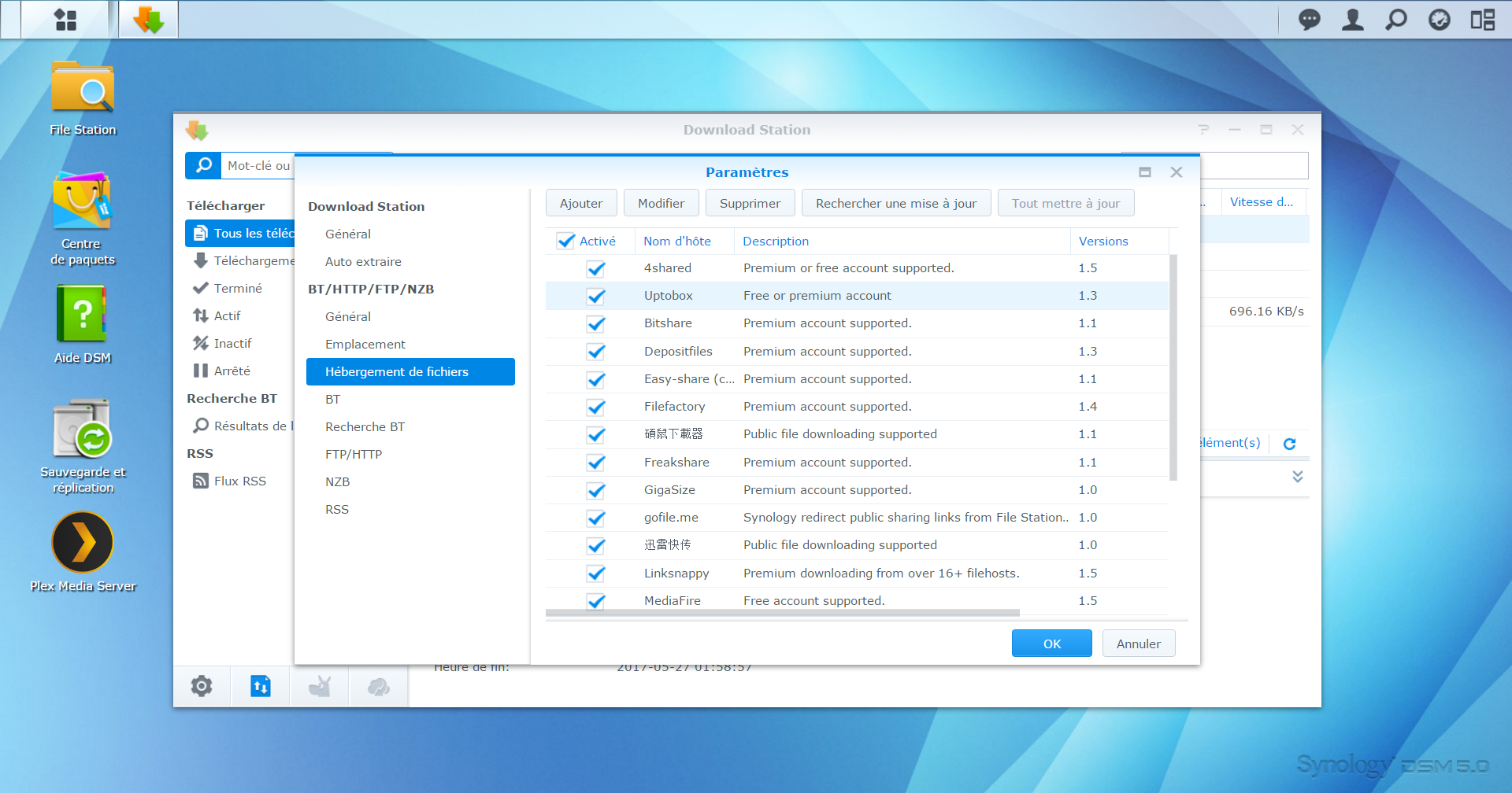

Je viens de me prendre un abonnement uptobox et après un test sur mon nas synology, je n'ai que des fichier de quelque ko on dirait une URL.
J'ai pourtant mis le fichier host du sujet et cocher téléchargement direct sur le site. Quelqu'un aurait il une idée du problème ?
Je viens aussi de prendre un abo, ça marche bien pour moi, as tu bien configuré le Host dans les paramètres de "download station" en entrant ton nom de membre (et pas ton mail) avec ton mot de pass ? Il faut être connecté en temps qu'admin je crois

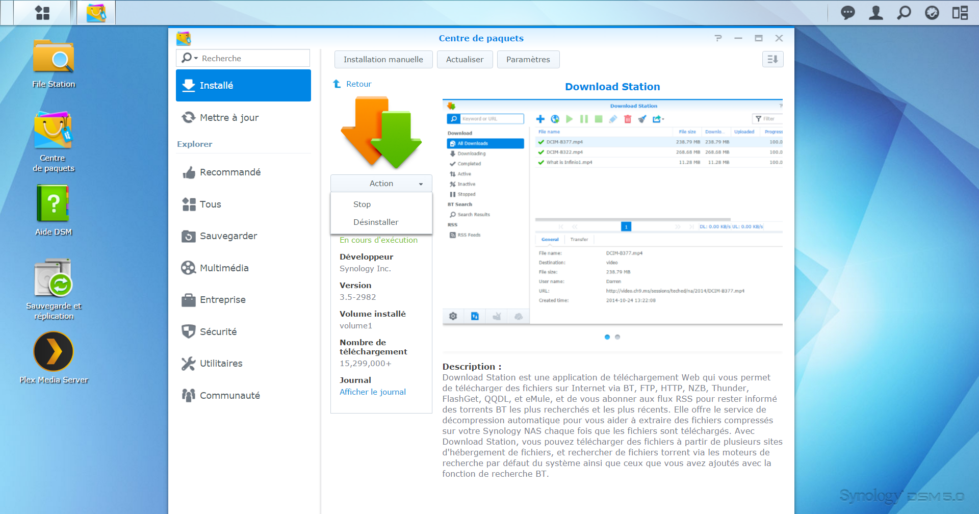

As tu essayé d’arrêter "download station" et de le redémarrer dans la gestion des paquets ?
