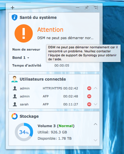

Mon souci est le suivant, hier j'ai bien mis à jour les paquets VPN server, DonwloadStation et PhotoStation puis réalisé l'upgrade 5.2 update 1.
Pas de pb quoique un peu plus long que la version 5.2..
mais le plus gênant c'est que depuis, et ce malgré 3 redémarrages,  j'ai le widget santé qui m'affiche que mon Syno ne peut démarrer correctement et qu'il me faut contacter l'assistance. cf image jointe.
Tout fonctionne très bien au demeurant... Bref j'attend le retour de l'assistance, mais j'aimerais savoir si je suis le seul dans cette situation et/ou en tout cas à avoir ce message. (une 1ère pour moi).
Merci pour vos retours.

SUr un DS411j en dsm 5.1 update1 j'ai un message similaire avec le SYS log qui ne veut pas démarrer.
Je screen entre midi et deux pour voir

Toujours pas de News du support.... Et toujours ce message inquiétant et pourtant un fonctionnement nominal... Je relance le support aujourd'hui....
Après fourniture du log... On me dit de faire un reset. Pourquoi ? Parce sans doute une app tierce sème la grouille... Bref Synology m'avait habitué à plus de sérieux sans les investigations comme dans les solutions à mettre en œuvre.... Comme tout fonctionne très bien... Je me demande si je ne vais pas attendre la prochaine update... À suivre

autre symptôme: le DSM est accessible en http et pas https.
