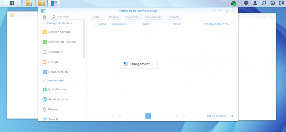

j'ai crée une nouvelle tache sur mon synology est là, c'est le drame
je suis bloqué
je m'explique
j'ai ajouté cette tache
cd /volume1/XXXXXXXX/
mv * /volume1/Serveur/XXXX/"
le but étant de déplacer tous les fichiers d'un répertoire vers un autre (a priori j'ai merdé aussi dans ma tache...)
il est en chargement en permanence
pas moyen de "travailler", accessible seulement en ip interne de l'extérieur et avec quickconnect pas moyen
et le moniteur de ressource me dit "la connexion a échoué veuillez vérifier vos paramètre réseau"
le ssh n'est pas connecté pour y accéder en terminal
j'avoue la je suis dépassé
HELP

j'ai accés à mes fichiers depuis mon mac sans souci
le ssh n'était pas activé....
quand je veux accéder au panneau de configuration, ca va
mais sur les onglets soit il boucle soit il me dit de se reconnecter
encore merci de votre aide
