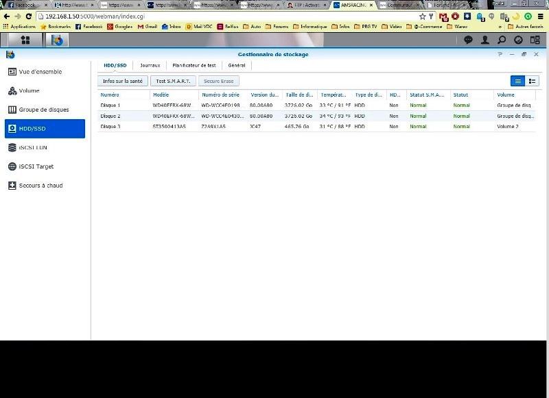

Je possède un DS414 avec un avec 2 WD Red 2To auquel j'ai voulu ajouter deux Seagate afin de créer un second volume. Le problème est que le nas ne trouve que 3 HDD.
Si quelqu'un a une piste...

C'est pas ce que dit ta capture d’écran, tu as 2 disques WD de 4To et un Seagate de 500Go.
Après si tu veux rajouter 2 disques dur seagate de 500Go, il est possible que l'un soit HS.
Les leds sur le boitier en face les disques dur sont bien toute allumé ? tu peux le tester dans un PC aussi pour voir s'il est bon

attention aux tailles: le nouveau disque doit etre au moins egal en taille que le plus petit de la grappe.
