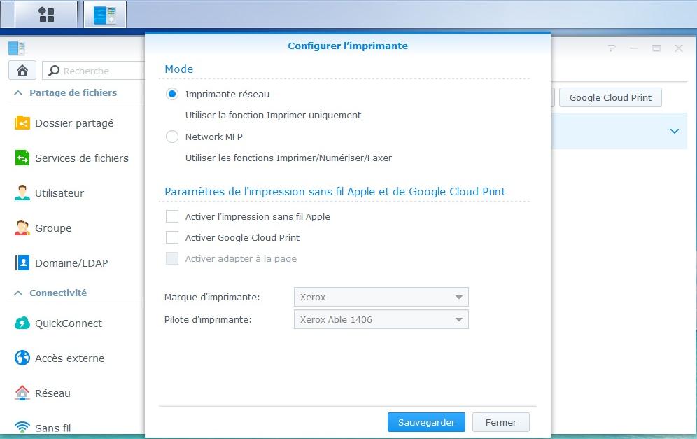

Bonsoir,Suite,
j' ais trouver mon imprimante "xerox"voir photo,mais pour la suite,cela me semble compliquer,ou trouver l'adresse IP de l' imprimante

Il y a 9 heures, anglia a dit :
Bonsoir,Suite,
merci pour votre aide
Roger@++
Votre imprimante est pas une imprimante USB, mais avec une adresse IP
Donc la manipulation que je vous ai dite ne fonctionne pas dans ce cas.

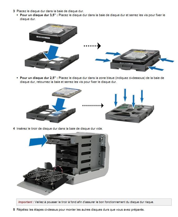

Que penser vous d' installer des HDD 2.5"

Il y a 21 heures, anglia a dit :
que penser vous d' installer des HDD 2.5"
les disques 2.5" cela ne posent pas de problème par contre il faut des adaptateur pour les monter à la place des 3.5" .
on monte des disques de 61mm (2.5")  dans les emplacement prévu pour du 85mm (3.5"). Après si vous êtes un peu bricoleur, vous pouvez vous faire des pièces adaptatrice.
Ps : si vous ne comprenez pas tous ce que j ai écrit dite le
Bonsoir,Firlin
Concernant l' adaptateur 2.5" sur le modèle synology DS413j existe un emplacement prévu
Bien a vous
