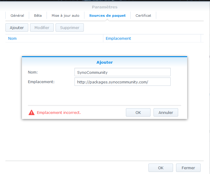

Nouvel utilisateur d'un NAS Synology DS216 (DSM 5.2-5644 Update 5 du 2016/02/18) et utilisant une Livebox, je souhaite comme beaucoup avoir accès aux paquets de Synocommunity.
Pour cela j'ai suivi les indications du site :
"Step 1
Log into your NAS as administrator and go to Main Menu → Package Center → Settings and set Trust Level to Synology Inc. and trusted publishers.
Step 2
In the Package Sources tab, click Add, type SynoCommunity as Name and http://packages.synocommunity.com/ as Location and then press OK to validate.
Step 3
Go back to the Package Center and enjoy SynoCommunity's packages in the Community tab."
J'ai le message d'erreur que beaucoup ont pu avoir : "Emplacement incorrect".
En fouillant quelques heures sur le net, j'ai trouvé qu'il fallait passer par le DNS de google (8.8.8.8) (on ne peut pas changer la config de la Livebox) et que pour beaucoup cela résolvait le problème mais cela ne change rien pour moi. J'ai testé avec le package "http://packages.pcloadletter.co.uk/" et ça fonctionne.
Je n'ai pas vu de message sur les forums indiquant une indisponibilité des packages comme cela a pu être le cas par le passé notamment en 2012 ou 2013 (le site https://synocommunity.com/packages fonctionne)...
Je suis à court d'idée :(
Merci d'avance.
Retire tous les dépôts tiers du Centre de paquets et ne rajoute que celui de SynoCommunity.
En fait, je n'ai rien d'autre que les paquets standard de Synology.
J'avais juste testé avec http://packages.pcloadletter.co.uk/ (et supprimé) pour vérifier que j'étais capable de récupérer des paquets par ailleurs (PJ).
Est-ce que ça peut venir de la dernière mise à jour du DSM (que le NAS a fait hier matin avant que je teste d'installer les paquets de SynoCommunity) ?

J'ai le même souci sur DS115j, soit une archi armada37x.
