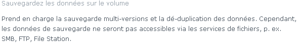

Pour revenir à l'emplacement en mode versionning, ce mode indique :"Prend en charge la sauvegarde multi-versions et la dé-duplication des données. Cependant, les données de sauvegarde ne seront pas accessibles via les services de fichiers, p. ex. SMB, FTP, FIle Station."
Je me connecte donc en SSH, et lorsque je regarde dans /volume1/ j'ai ces éléments :

Tu peux essayer de les trouver en fonction de la taille (du) ou des dates de modification (find -mtime), mais pas certain que ça te serve, de mémoire c'est fichiers (ceux du versionning) ne sont exploitables que depuis le nas qui les a créé
OK je ne trouve pas... après je suis un novice en ligne de commande linux.
Ceci étant c’est problématique si ce n'est que le syno source qui peut récupérer les données, car s'il tombe en panne, ou si un sinistre le détruit ça perd de son intérêt.
Je me suis mal exprimé, je voulais dire que c'est difficilement exploitable depuis autre chose qu'un nas synology. Maintenant je n'ai ni testé, ni regardé, je peux me tromper.
Perso j'ai toujours préféré gérer le versionning moi même (option --link-dest de rsync ou avec cp -al), donc je n'utilise pas celui de Synology.
