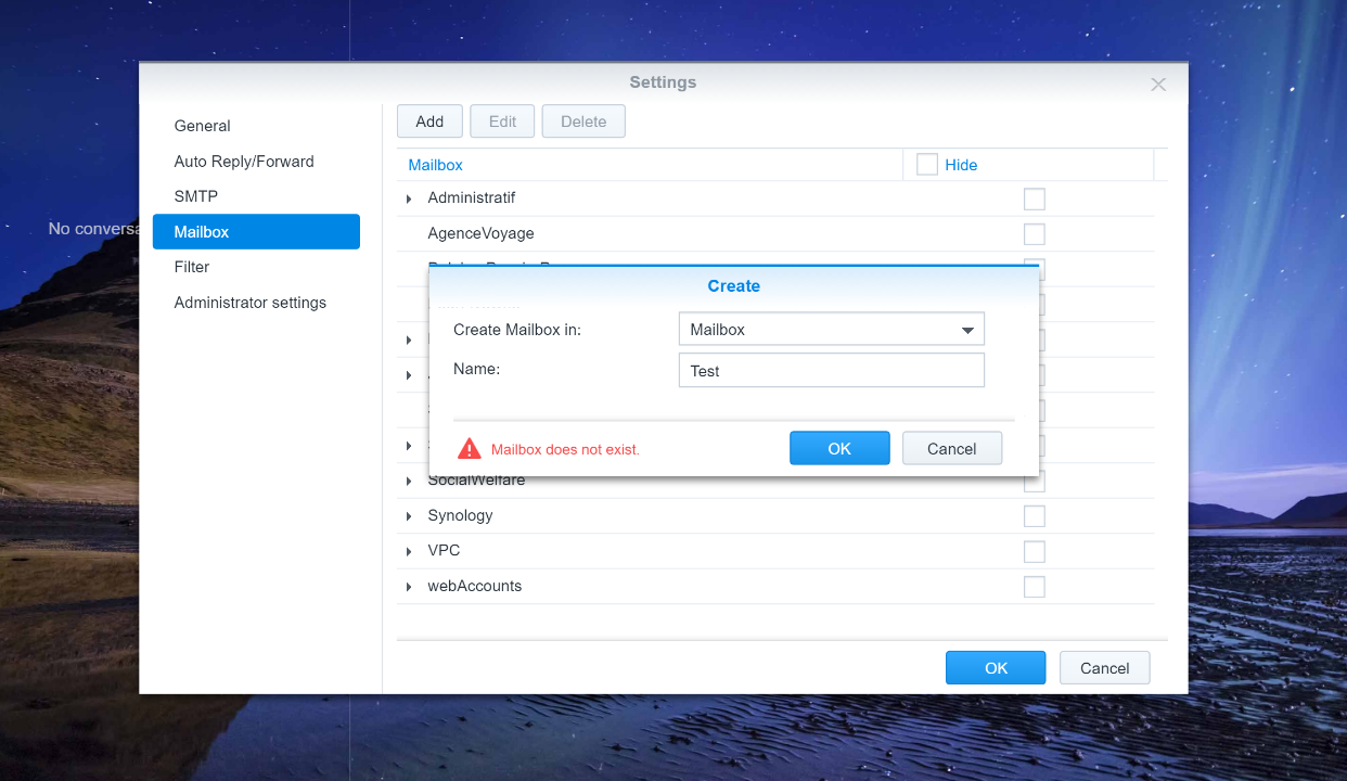

Dans Mailplus, je n'arrive pas à ajouter de nouveaux dossiers sous "Boite de Courriel" (Inbox). J'ai une ligne rouge "cette boite de courriel n'existe pas".
J'ai loupé qqch dans la config ?

Merci du retour. je me suis bien attribué les droits en écriture sur le répertoire MailPlus. Je peux créer un dossier dans la racine "Boite de Courriel" mais lorsque je veux le rattacher en sous dossier à Boite de réception, elle reste grisée. J'ai l'impression que je loupe un truc tout con...
Merci de votre aide,
Euhhh le truc tout con c'est que tu ne peux pas créer de dossier dans la boite de réception ce qui est normal. En faite, je n'ai même pas "Boite de réception" dans les choix moi.
Considère que les dossiers que tu créés à la racine iront en dessous de boite de réception mais pas dedans ce qui est normal !
Je ne sais pas comment te l'expliquer plus clairement alors dis moi si tu m'as compris :lol:

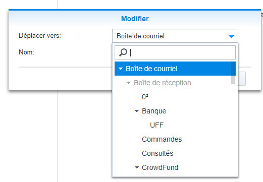

C'est mon import depuis MailServer qui m'a crée cette organisation de répertoires :
Donc l'idée, pour plus de cohérence, serait de transférer tous les sous-dossier de la "boite de réception" en racine de "Boite de Courriel" ?
Merci encore de ton aide,
