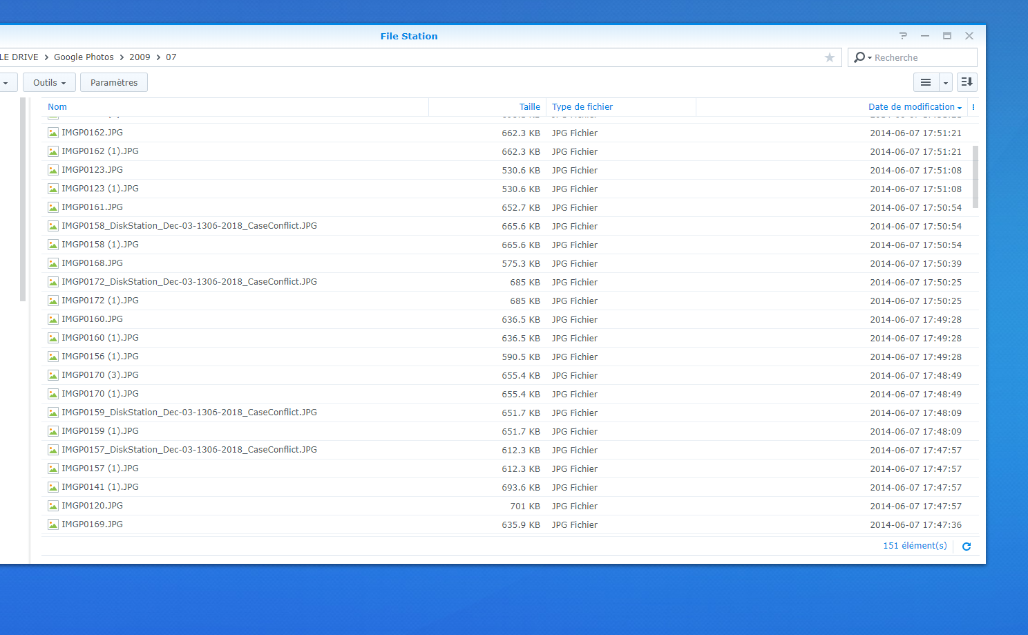

Je me permets de déterrer ce souci au lieu d'en créer un nouveau car j'ai la même situation avec Google Drive. J'ai lancé la synchro hier soir et la je me retrouve avec des fichiers renommés sans comprendre pourquoi. je mets un screenshot.
Merci pour votre aide 👍

Dans mon cas, les fichiers sont des photos dont le nom de fichier contient la date et l'heure, donc des noms uniques.
D'après ta capture d'écran, j'ai l'impression que tu es dans le même cas...
