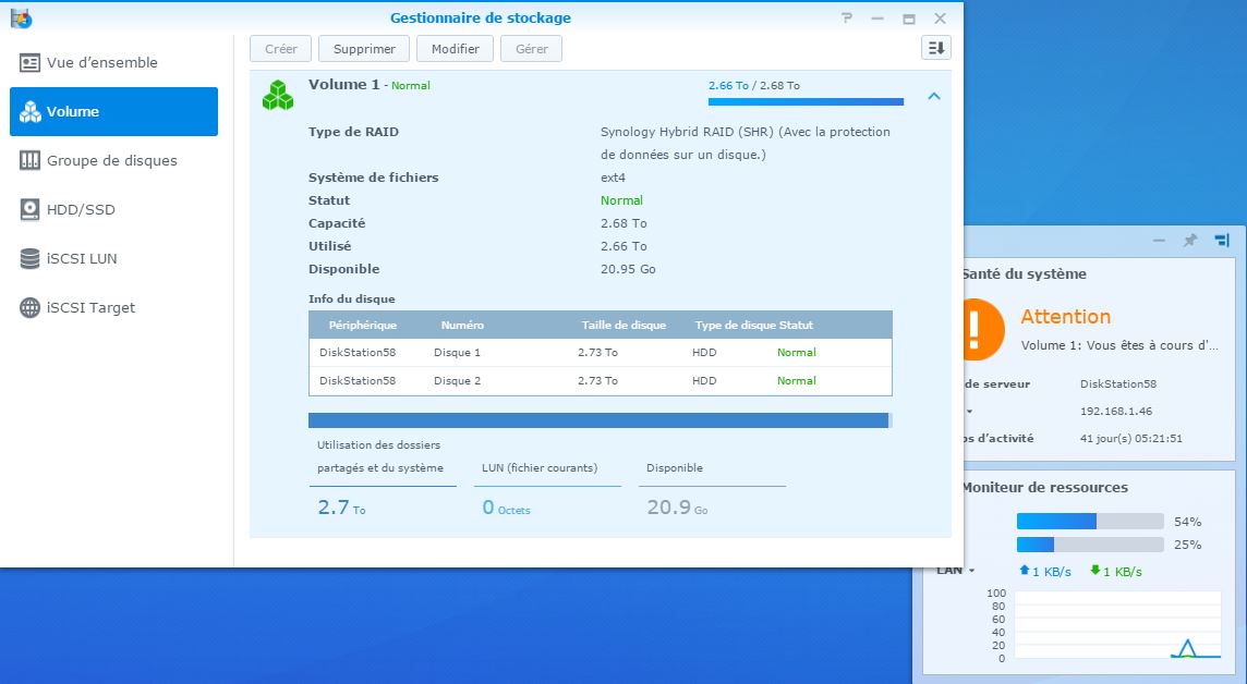

J'en viens à mon petit problème : voilà je suis équipé d'un Synology DS213j avec 2 DD de 3 TO et je m'aperçois que maintenant qu'il n'utilisait que le 1er volume de 3 TO soit le volume 1. Maintenant que ce DD est plein, je n'arrive pas à accéder au 2ème afin de pouvoir continuer à stocker... Je vois bien le "volume 2" mais je ne sais pas comment l'activer. Voilà une copie d'écran pour que vous compreniez mieux. Merci beaucoup pour votre aide.

Ton 2eme disque fait partie du volume 1 qui est en raid SHR avec protection des données ( c'est noté dans ta capture d’écran en face type de raid ), dans ton cas et pour faire simple cela correspond à du raid 1 ( cf. https://fr.wikipedia.org/wiki/RAID_(informatique)   ).
C'est la conf de base d'un nas synology si tu ne spécifies rien pendant celle-ci.

Ben ouais j'ai mis 2 DD de 3 TO dans mon NAS donc je m'attendais à pouvoir utiliser 6 TO. Désolé je ne comprends pas les termes SHR / RAID...
Y'a moyen de corriger le tir ?

Oui, je vois 2 façon de faire la 1er  suivre un tuto de @gaetan.cambier mais j'ai de doute que tu le puisse l'appliqué faut avoir quelques compétence dans Linux. (possible si tu connais une personne qui à ces compétence dans ton entourage )
2eme faire une sauvegarde de doutes tes données et refaire install avec un seul disque et ensuite crée un 2eme volumes avec l autres disques.
Dans tous les cas il est préférable d’avoir 2 volumes car si tu fais un seul volumes de tes 2 disques ( RAID 0) et que celui-ci rencontre un probleme tu perds tous. Alors que dans l autres cas tu ne perds que les données sur le volume concerné.

Pour instant tu as 3To+3To = 3To ( RAID 1) 1volumes
Tu veux faire 3To+3To = 6To ( RAID 0 ) 1 volumes fortement déconseiller voir mon explication plus haut.
Je veux que tu fasses 3To volume 1 et 3To volumes 2 donc 2 volumes. il te faudra répartir les données dessus pour quelle n'excède pas les 3to.
Dans tous les cas il faut faire une sauvegarde des données et la conf si elle est particulaire (plusieurs comptes, etc.. )
As tu un moyen de formater les disques ca c'est pour plus tard dans la nouvelle install.
