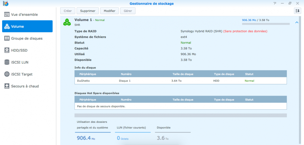

Ensuite, j'ai bien la configuration basique sur le DS416j, et effectivement le disque est configuré en SHR. Cependant, un seul des disques apparaît (voir photo jointe).
A terme, je souhaite installer 4 disques WD RED 4 To pour une capacité totale de 16 To, je souhaiterais profiter du maximum possible entre 12 To et 16 To. Je pense acheter les deux disques manquants très prochainement.

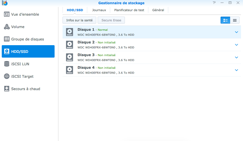

Ci-dessous la capture d'écran que tu demandais. Comme tu pourras le constater, le second disque n'apparaît pas du tout, donc impossible de lancer un test S.M.A.R.T ... Alors que je te confirme que sur la facade de la machine, sa LED est bien allumée.

Merci pour la capture je comprend mieux., comme quoi une photo vaut mieux que de longues paroles
Pour le disques 2 tu peux le considéré HS s'il ne remonte pas dans la nas ( en dernier recourt tu peux essayer de la déplacer de la baie 2 vers la 3 et voir si tu as toujours le probleme ) .
Dans tous les cas s'il est neuf tu peux voir avec ton vendeur ou avec le support de WD pour te le faire changer.

Petite question subsidiaire, je constate que par défaut le SHR est configuré Sans protection de données. Pourrais-je le modifier lors de l'extension du volume pour activer la protection ?

Par défaut, le NAS installe les disques en SHR. Un seul disque sera en SHR sans protection de donnée. Il est normal que votre gestionnaire indique que les données ne sont pas protégées.
Pour résumer :
1 x 4To = SHR 4To sans protection de donnée
2 x 4To = SHR 4To avec protection des données (équivalent RAID1)
3 x 4To = SHR 8To avec protection des données (équivalent RAID5)
4 x 4To = SHR 12To avec protection des données (équivalent RAID5)
Le mieux à mon avis c'est de tout d'abord tester vos disques sur un PC ou bien directement sur le NAS par une écriture de zéros (méthode ici).
Quand c'est fait, vous installez les 4 disques en même temps et vous faite l'installation par défaut qui va vous créer directement un volume en SHR de 12To avec protection des données
