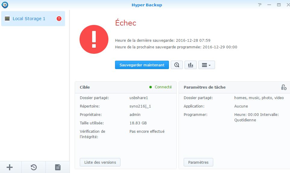

Pour commencer, voici un petit descriptif de l'installation :
Nas 216j installé sur le réseau, à côté d'un coffre fort anti-feu contenant le disque dur externe USB pour les sauvegardes. (Le coffre fort possède un port USB pour relier le disque au nas)
Le problème est le suivant : La sauvegarde que j'aimerais faire chaque nuit ne se fait qu'une fois, suite à quoi je dois redémarrer ou rebrancher manuellement le disque externe pour que ça fonctionne.
Je vous joins les screenshots des erreurs ainsi que de la tâche.

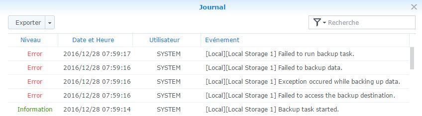

Je ne comprends pas pourquoi, alors que la cible est connectée, les logs disent que c'est introuvable.
Merci de votre aide et meilleures salutations
Salut ton volume n'est pas crypté ?
Je crois qu'il y a une option qui est cochée par défaut "démonter le volume après la sauvegarde".
Si c'est le cas, il est normal que ton disque doit être rebranché à chaque fois.
