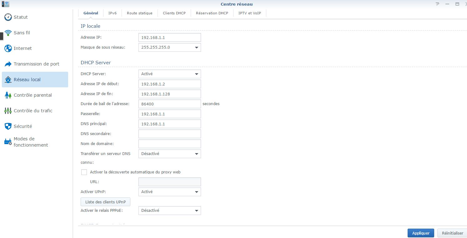

des photos de la config de ton routeur pourraient aussi aider.  les different onglet du centre réseau.  (wifi réseau local, mode de fonctionnement)
Modifié par mathieu.kiefer
ajout d'information
Le routeur est connecté à un des port du switch de mon installation. Le NAS est lui aussi sur ce switch. Je poste une photo de la config rapidement

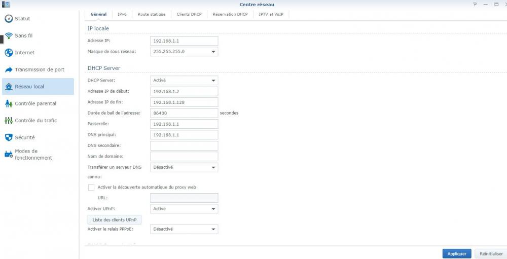

Ok, il n'y a donc aucun moyen de donner accès a mon NAS aux les appareils connectés en wifi ? Et la config qui voudrai que le routeur wifi serve de seveur LAN (filiaire) n'est pas possible à cause de l'emplacement de celui ci. Je joint tout de même une capture d'écran de la config du routeur wifi.

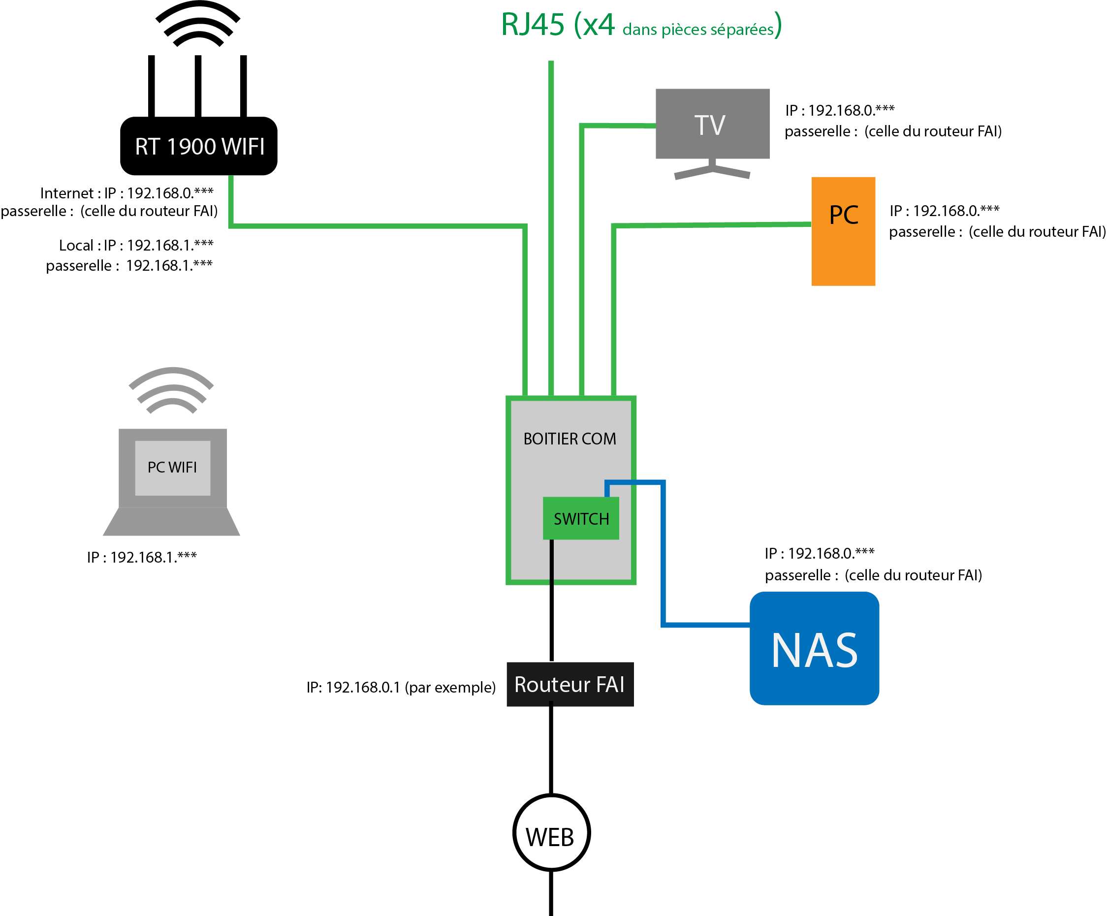

Merci c'est une option le souci est que mon routeur rt1900 est déporté dans une autre pièce. Je vais faire un schéma de mon installation filiaire, je m'y retrouverait mieux et ça sera plus clair pour tous le monde en tous cas merci pour ces débuts de solutions
Envoyé de mon Nexus 5 en utilisant Tapatalk
Me revoilà désolé pour la réponse tardive mais voilà mon schema réseaux, de plus j'ai un autre petit souci, j'ai eu une panne internet, et je ne pouvais pas communiquer avec mon NAS a partir de la TV, assez étrange non ? Donc toujours la même volonté de savoir si il est possible de créer des ponts, ou règle de routage pour que mes appareils en wifi trouve les dossier partagés de mon NAS encore merci pour vos conseils
Ta configuration physique présentée dans le schéma me parait tout à fait compatible avec la solution que je t'ai proposée.
Ton problème temporaire de connexion TV - Nas (et surement d'autres périphériques réseaux), vient du fait que le routeur FAI ne devait plus faire son rôle de serveur DHCP lorsqu'il y a eu ta panne Internet. Les périphériques réseaux n'ont donc pas pu renouveler leur bail dhcp @IP et donc se sont retrouvé isoler de manière "logique" du réseau local.
