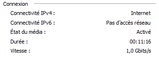

  1.  NAS Synology DS214Play avec 2*2To (pas de RAID) relié par câble ethernet sftp cat 6 à un switch GS608 v4
  2. Un pc portable ASUS ROG G551JW-DM164H avec une carte ethernet en gigabit relié par câble ethernet sftp cat 6 au switch.
Lorsque je transfert un fichier par Filezilla en FTP, le débit n'est pas au top du gigabit. J'ai l'impression d'être en 100Mb.
exemple : un film de 8.75Go va se transmettre à une vitesse de 11.5-12 Mo/s.
Si je transfert le même média en passant par l'explorateur de fichier de windows, la vitesse oscille entre 68Mo/s et 81Mo/s avec une moyenne aux environ de 75.

Après avoir effectué des modifications sur la carte ethernet du PC, j'arrive à atteindre des vitesses de 70-80 Mo/s pour de gros fichiers (fichier vidéo de 8Go par exemple).
Impossible d'aller au dessus, hors je pensais que le gigabit permettait d'atteindre des vitesses plus importantes que 80 Mo/s. Est-ce que le NAS en lui même peut brider la vitesse de transfert ? Plutôt faible en terme de processeur et de RAM au niveau config.

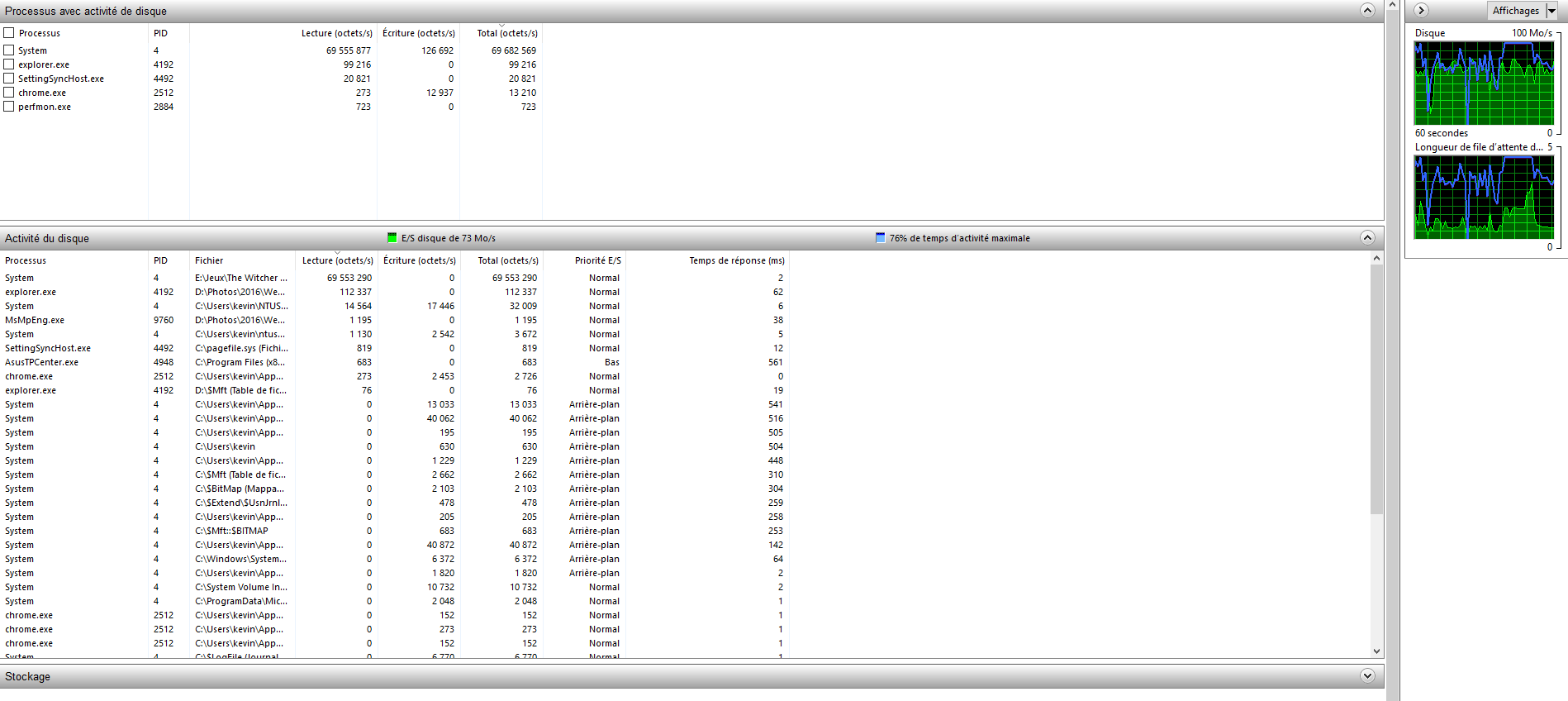

Regarde le CPU du NAS lors d'un transfert.

Tu as regardé le CPU du nas pendant un transfert ?
Regarde aussi la file d'attente de ton disque (sur ton portable : Moniteur de ressources->Disque->Stockage, dernière colonne), si ça dépasse 1.00, c'est ton portable qui n'est pas assez rapide (l'inverse n'est pas vrai, si ça reste en dessous de 1.00, il peut y avoir d'autres facteurs limitants).
Je suis entrain de transférer un fichier ISO de 35Go.
La vitesse tourne autours de 60-75 Mo/s avec des chutes a 30 Mo/s lorsque j'accède à des pages internet (logique).
Niveau NAS, 36% du CPU et 30% de la RAM.
Sur le PC, voici une image.
C'est la dernière partie de l'image (en bas) qui est importante, cliques sur Stockage

Le nombre oscille entre 0.3 et 2.10 pendant le transfert.
Si je résume :
  • ton nas n'est qu'à 36% de cpu pour un transfert à 60-75mo/s, donc il en a encore sous le pied (sauf si ses disques vont déjà au max, mais j'en doute)
  • dans le même temps, ton pc attend régulièrement ton disque local (une valeur supérieur à 1 indique que des IO sont en attente)
  • et la consultation d'un site fait baisser le débit
=> On dirai bien que c'est ton pc qui bride le débit, mais 60 à 80mo/s pour un portable c'est déjà très bien.
Pour te donner une idée, sur mon pc fixe (similaire au tiens, sauf que c'est un 100% SSD) avec mon nas (DS712+, donc sensiblement les mêmes perf que le tiens), lors d'une copie :
  • mon nas est aussi dans les 30% de cpu pour un transfert à 90-110mo/s
  • je ne dépasse pas les 0.03 IO en attente
  • et le surf n'a aucun impact sur le débit
=>c'est mon réseau 1Gbits qui bride
