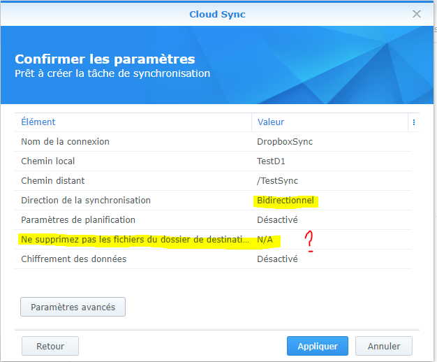

Je souhaite un fonctionnement bi-directionnel, avec donc si je supprime un fichier sur le NAS il doit être supprimé de Dropbox, et si je supprime de dropbox depuis leur site web je veux qu'il soit supprimé du NAS (bien entendu cela selon les plages horaires que j'aurais définies).
Par contre je trouve du coup, qu'il y a une incohérence dans les paramètres... que pensez vous de la dernière capture écran qui semble aller à contre sens du choix bi-directionnel ? Est ce normal ?
ça semble vouloir dire que si on supprime en direct sur le NAS, il récupère tout seul le fichier manquant automatiquement depuis dropbox !!!
Il n’y a pas d’incohérences , juste un complément ....
La synchro bidirectionnelle : on garde les deux côtés en phase. Le problème c’est que si tu supprimes par mégarde un fichier depuis ton PC tu le supprimes immédiatement de Dropbox. Pas de retour possible.
Donc pour avoir un minimum de sécurité on te proposes un complément d’option pour savoir quoi faire si ce cas se produit ... Mais c’est toi qui choisit !!!
bonjour, désolé mais je ne comprends pas ça comme ça.
sur la capture "confirmer les paramètres" la partie en fluo ne supprimer pas les fichiers de destination critères N/A ne semble pas modifiable. Et avec le choix bidirectionnel, effectivement il supprime de suite sur dropbox le fichier localement supprimé et inversement. Sauf si on met un délai d'activité (ce que je compte faire).
par contre sur la capture "cloud sync paramètre" que l'on chope avec la roue on te dit "choisissez une action par défaut lorsque la connexion est rétablie", là c'est pas clair. Car on est sur une config bidirectionnelle (je rappelle que ce n'est en aucun cas une sauvegarde), donc je trouve bizarre si le nas pour une raison ou une autre perd la connexion web (il semble que c'est la raison de ce paramètre), et qu'on a travaillé une journée entière en supprimant des fichiers SUR le NAS, qu'il récupère les fichiers supprimés depuis dropbox dès qu'il retrouve sa connexion.
