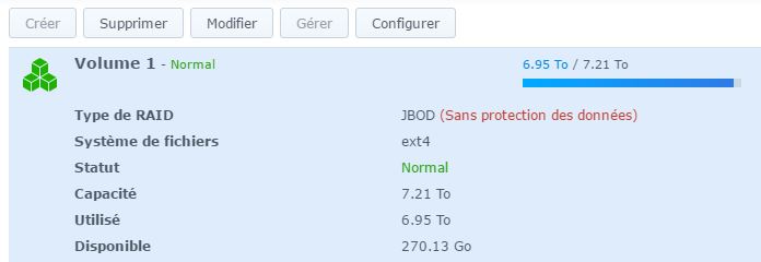

Donc si je comprends bien pour instant tu as un volume en JBOD avec 2 disques celui-ci est quasi plein.
Et tu vaudrais savoir si tu peux rajouter un disque à ce volume JBOD, normalement tu ne peux pas.( après tu peux faire l’essai en montant un nouveau disques dans le nas ensuite tu sélectionnes ton volume existant (gestionnaire de stockage \volumes) si le bouton gère est grise c’est pas possible.
D’apres c’est article de synology on doit pouvoir : https://www.synology.com/fr-fr/knowledgebase/DSM/help/DSM/StorageManager/volume_diskgroup_expand_add_disk
Par contre  tu peux créer un volume simple (pour le JBOD il faut 2disques je crois minimum) dans ce cas il sera nommé SHR sans protection des données.
Ce qu’il faut savoir c’est que sur un nas  synology les paramètre (conf. réseau droit, etc.. )  de celui-ci sont copier sur tous les disques  sur une partition spéciale ( en règle générale tu as 3 partitions : le système\conf, le swap et celle des données. C’est ce dernier qui est monté en raid, Jbod, etc..).
Bonsoir firlin,
J'avais déjà jeté un œil à cette procédure, mais comme mon bouton "Gérer" est actuellement désactivé, je voulais être sûr de pouvoir étendre mon volume avant d'acheter 2 hdd qui coûtent la peau du cul..
Par contre mon volume JBOD actuel, ne se nomme pas SHR, mais bien JBOD.

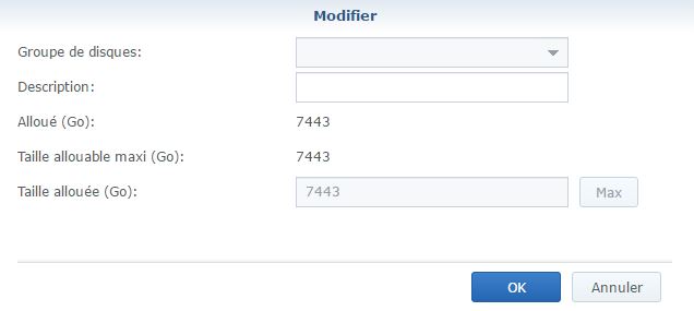

Si tu clique sur modifier il te propose quelle option ?

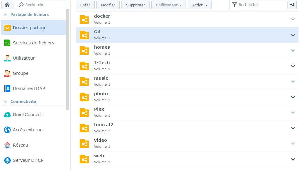

il y a 2 minutes, belgacea a dit :
Le fait de créer un second partage réseau me déplaît beaucoup,
Tu ne vas pas crée un second partage de réseau mais un nouveau volumes, au niveau de Windows c'est transparent ce qu 'il voit c'est les dossiers partager : type video, photo, etc.
Quand tu aura crée ce nouveau volumes si tu vas dans l'onglet dossier partager et que tu sélection un dossier puis modifier tu peux le déplacer de volumes.
La plupart des options "Modifier" sont désactivées..
Je n'utilise réellement qu'un seul dossier partagé qui me sert à centraliser tous mes fichiers.
En créant ce nouveau volume, est-ce que je pourrais merger 2 dossiers partagés ?
Modifié par belgacea
Oui tu pourra migrer n'importe lequel des dossiers au dessus ( ex photo et Git ) la seule contrainte c'est que la taille de ceux-ci ne dépasse pas celle du volumes.
En clair tu peux pas migrer 6To sur un volume de 2To.
Je comprend mieux, mais comme je te l'ai dit je n'utilise réellement qu'un seul dossier (oui, c'est stupide, j'avoue..).
Avec cette contrainte, mon dossier ne pourra pas dépasser la taille de mon volume actuel, soit environ 7To, même en ajoutant de nouveau disque.
Est-ce que je me trompe ?
La plupart sont vides XD
Un seul des 10 représente 99% des données sur le volume..
